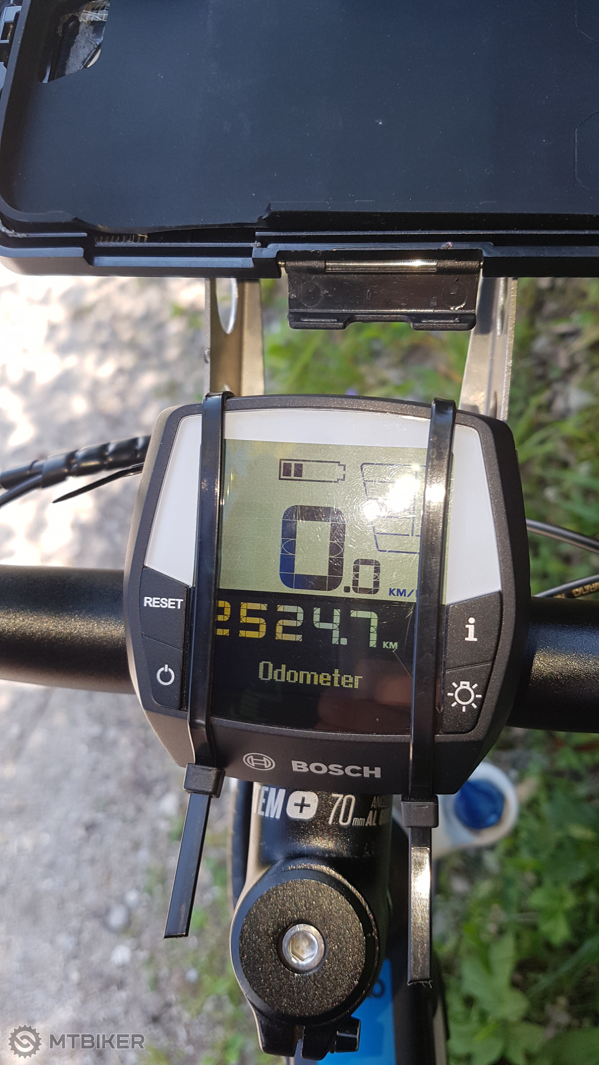

Najprv som si vsimol ze sporadicky dolu kopcom/zvaznicou/ som zaregistroval vypnuty display,teraz sa to stupňuje do neakceptovatelnej frekvencie /5x za 25km vyjazd/
Par krat som to odsledoval cele,že sa najprv strati udaj o rychlosti a nasledne sa vypne display uplne.A po zapnuti sa niekedy ani na 5.zapnutie nezobrazi udaj o rychlosti,a vtedy nespusti pohon.
Vsetky dostupne kontakty so ocistil kontakt reiningerom a osetril silkonovim sprayom Wurth na kontakty.
Kupene v nov19 najazd 2000km a cca250hodin...

Bol som v servise.Diagnostika nasla chybu v komunikacii s aku.
Vymazali a ze je to ok.Pojazdite uvidime...
A bolo to fajn cca 200 km po asfalte v Karpatoch ,hradzi a aj Vojensky obvod Zahorie..
Ako som dal kolecko "okolo komima" Sklabinska -Jasenska dolina po zvazniciach bolo to ako predtym.Display som upevnil stahovackami a slo to..Nasledny telefon so servisom a ze jazdiť kým to ide...
Na ďalšom výjazde sa mi podarilo spravit video ako sa to nedalo zapnut asi 6x po sebe to spadlo as kym som neupevnil display stahovackami aby som dosiel. Rovno som siel aj z videom do servisu a na zaklade toho si mechanik spomenul "ved to bude ten problem s drziakom"
Na pockanie ho vymenilu a odvtedy uz cez 200 km v "náročnom " terene je zatial vsetko ok.
