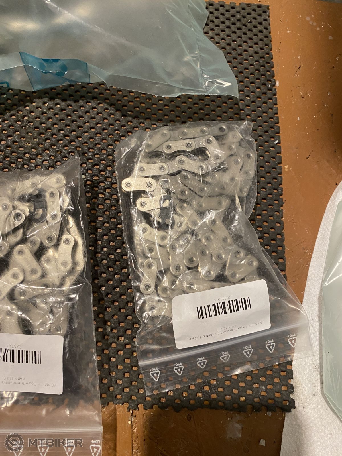

arrow_leftdavidsvkba napísal:
Ja vôbec netvrdím, že je to na 100 % original a nikoho sa o tom nesnažím presviedčať. Predkladal som len fakty o reťazi (váha, tvar), ktoré hovorili v prospech originálu. Nebol som si vedomý všetkých skutočností keď som sem zavesil ten príspevok (váha, porovnanie s originálom, fakeova rychlospojka). Hlavne neviem, ci je tak jednoduché spraviť fake s rovnakou váhou na gram. Nižšie rady Shimano majú vyššiu váhu a od fakeu by som ju tiež očakával. Áno, to kratšie zbrusenie evidujem, reťaz možno prešla nejakou kozmetickou zmenou za tie roky, ale beriem, že to môže byť znak fakeu. Každopádne, argumenty, ktoré tu prevažovali, že niečo čo je z Číny/Aliexpressu je automaticky fake su pre mňa irelevantné, lebo Vám tu aj iní ľudia potvrdili, že sa tam predávajú originálne výrobky a sám mám s nimi dobrú skúsenosť. Rychlospojka je fake, o tom nepochybujem. Ak je reťaz OEM, všetko ostatné môže byť kadejaké (či už igelit, krabička alebo rychlospojka), čo samozrejme tak nemá byť. Už som spomínal, že aj MTBIKER predáva OEM výrobky a dostanete ich len v sáčku, bez originálneho balenia. Nijak ale nevylučujem, že keď ju nahodím, nebude fungovať správne alebo že okamžite prepadne mierka. Ďakujem za postrehy.
IMG_7870.jpeg 327.44 KiB Otvoriť v novom okne thumb_up0thumb_down
Zobraziť komentár 21.02.2025 - 17:33:50
presne v takomto sáčku som v PL na allegre kúpil Shimano XT reťaz, 126člankov + rychlospojkov ... za 23€
100% istotu nemám ale porovnaval som a zatial nič nenasvedčuje že by to mal byť fake
ale dám vedieť keď tak
Zobraziť komentár 21.02.2025 - 21:12:40
