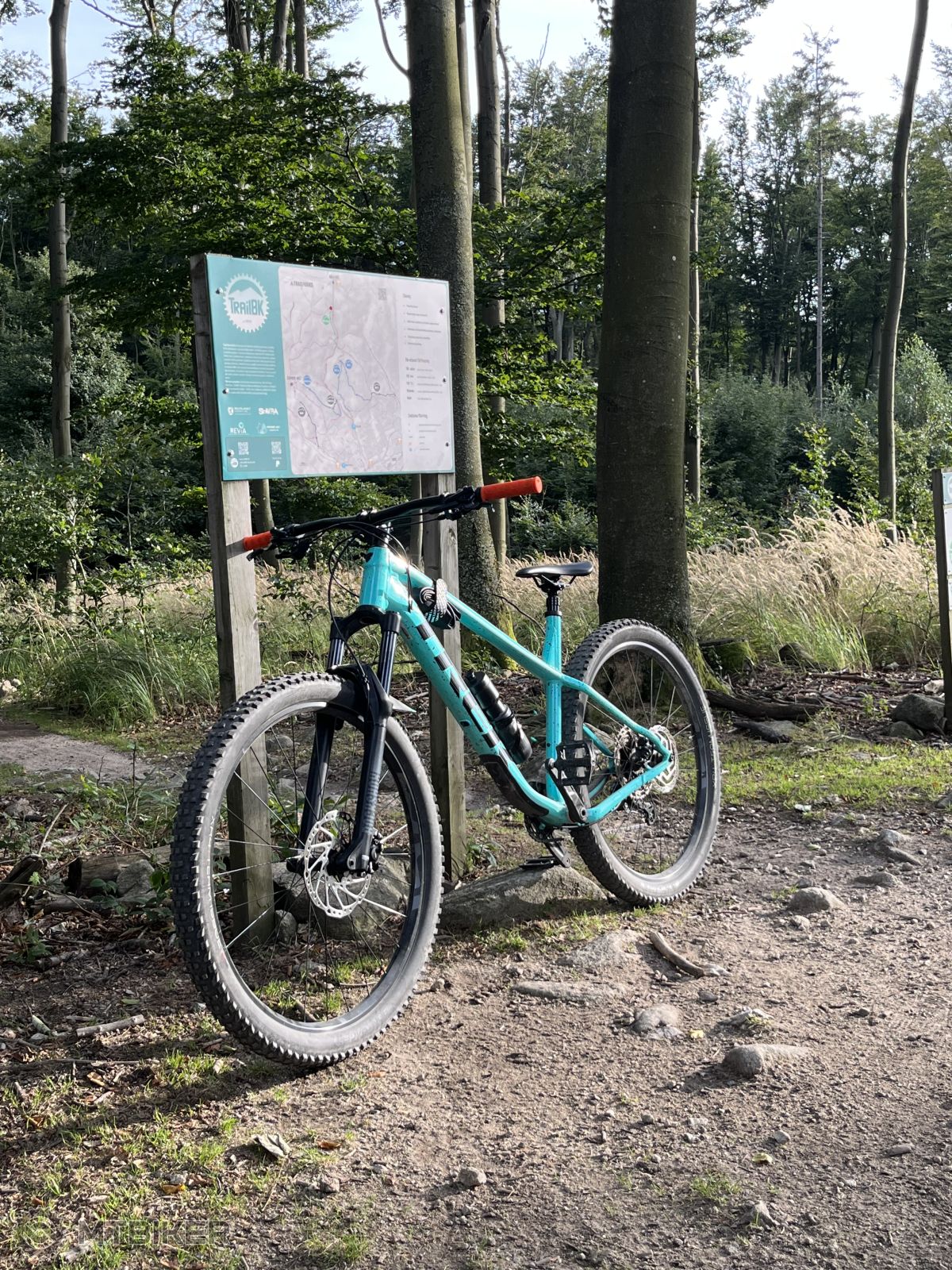

1. Biky su nejak navrhovane a v tom vynikaju. Toto je zabavne trailove HT-cko s ideal geo na 140 zdvih. Ked tam das 160ku tak ti to to v com to vynika uplne zabije a to co tym chces ziskat tym neziskas. Bude to vyssie, neobratnejsie, horsie sa na tom bude slapat, pri chodeni do zdvihu ti to bude o dost viac menit vlastnosti biku. Podla mna blbost, ak chces enduro tak kup enduro.
2. Bavil som sa s majitelom jednej znacky a bavil som sa i s jej testerom. Znacka ponuka dva HT ktore sa lisia v zdvihoch na ktore su urcene, inak su si velmi podobne. Jedno je 140-170, druhe 100-120. Hlavovy uhol s odporucanou vidlou je tam ten isty, material i geo je skoro totozne. Jedinny rozdiel co mi bol obomi vysvetlovany je ten, ze s mensim zdvihom nepotrebuju taku masivnu hlavu a mozu mat lahsi ram. Ze aj ked zvladaju bajky presne to iste zaobchadzanie, tie iste rozbite traily, tie iste skoky, tak ten s vyssim zdvihom musi mat masivnejsiu hlavu a tym padom i predny trojuholnik aby to s vacsou pakou vydrzal. Takze je otazne ci to ten tvoj hlinikovy ram vydrzi ked tam das vyssiu vidlicu na aku to je snad testovane.
3. Moj nazor je ten ze HT so 160mm zdvihom nedavaju moc zmysel. Je tam velka nerovnovaha medzi predkom a zadkom,rapidne sa ti meni spravanie biku podla toho kde v zdvihu si, vahou si uz na vahe full suspension bikov, cenou pomaly uz tiez, slape sa ti na tom tiez podobne lebo sa snazis mat zadok maksi prave aby si zmazol ten rozdiel voci predku a nenajazdis na tom viac ako na ht s nizsim zdvihom a agresivnejsou geo. Osobne by som ht na viac ako 130mm ani nebral.
Tiež to má výrobcom predpísané 140 mm.
Ak si tam das o 2cm vyssiu vidlicu, tak zas bude o nieco vacsi sag, tak by to mohlo zvladnut celkom v pohode, ale aspon 1cm podloziek pod predstavcom bude treba ubrat.
Ako uz tu ale pisu, ale 160mm na HT prevazne uz velmi zmysel nedava. Ale mozes tu vidlu vytunit na vyssi sag a progresivnost.
Dalsia vec, ta 160tkova vidla moze byt vyssia viac ako 2cm oproti tej sucasnej. To treba zistit. Aby si potom nemal vidlicu vyssiu o 3cm a padal zo sedla
Dalej, ak ta 160tka ma moznost lahkeho prehodenia zdvihu na 150, tak by to bola tiez cesta.
Aka vidlica to je a aku mas teraz ?
edit: RockShox Recon Silver RL , 37mm offset asi, coz je dalsia vec, aky offset ma ta druha
Ale som v podstate za to aby si to kupyl ... a potom sem napisal pocity.
Ale radsej 160mm 36 Fox Rhytm, ako 140mm Judy SL
