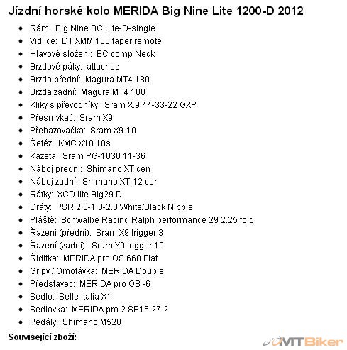

Mam v plane kupu 29" biku (moja vyska 188cm, vyska po rozkrok 85cm), uvazujem nad Meridou big nine lite 1200D, mam dilemu 19" alebo 21". Bolo mi doporucne v obchode ze ak kupujem bike 29er mam ist o cislo nizsie teda staci 19" (21" je velky). Co vy na to ?. A co poviete na tu meridu (komponenty). Jazdim rekreacne asfalt,les, strk do buducna chcem aj nieco zavodne (maraton...)

Na tej meride mi trochu vadí to že nemá pevnú os vpredu, je to dosť nelogické že to tam tak dali.
