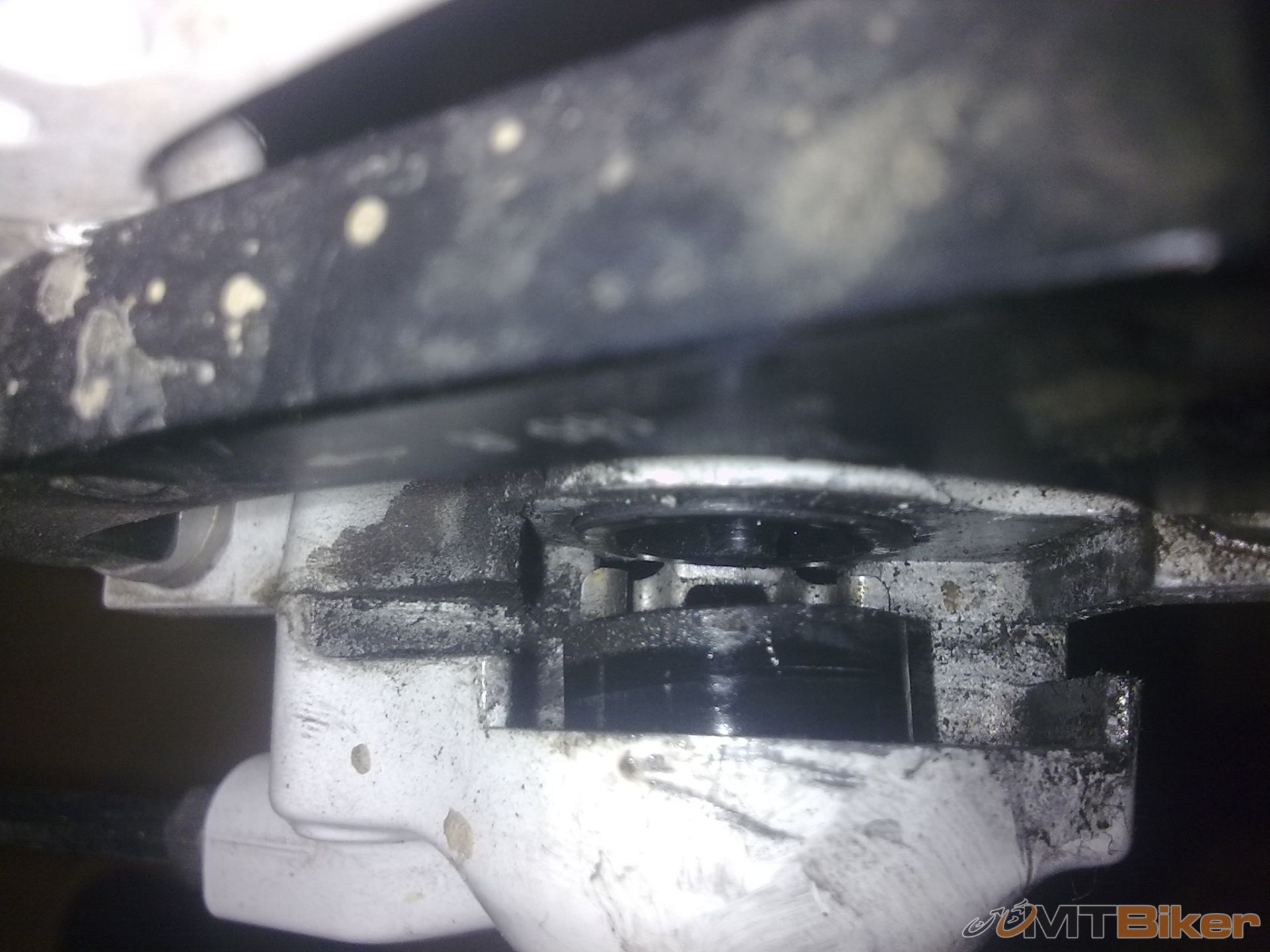

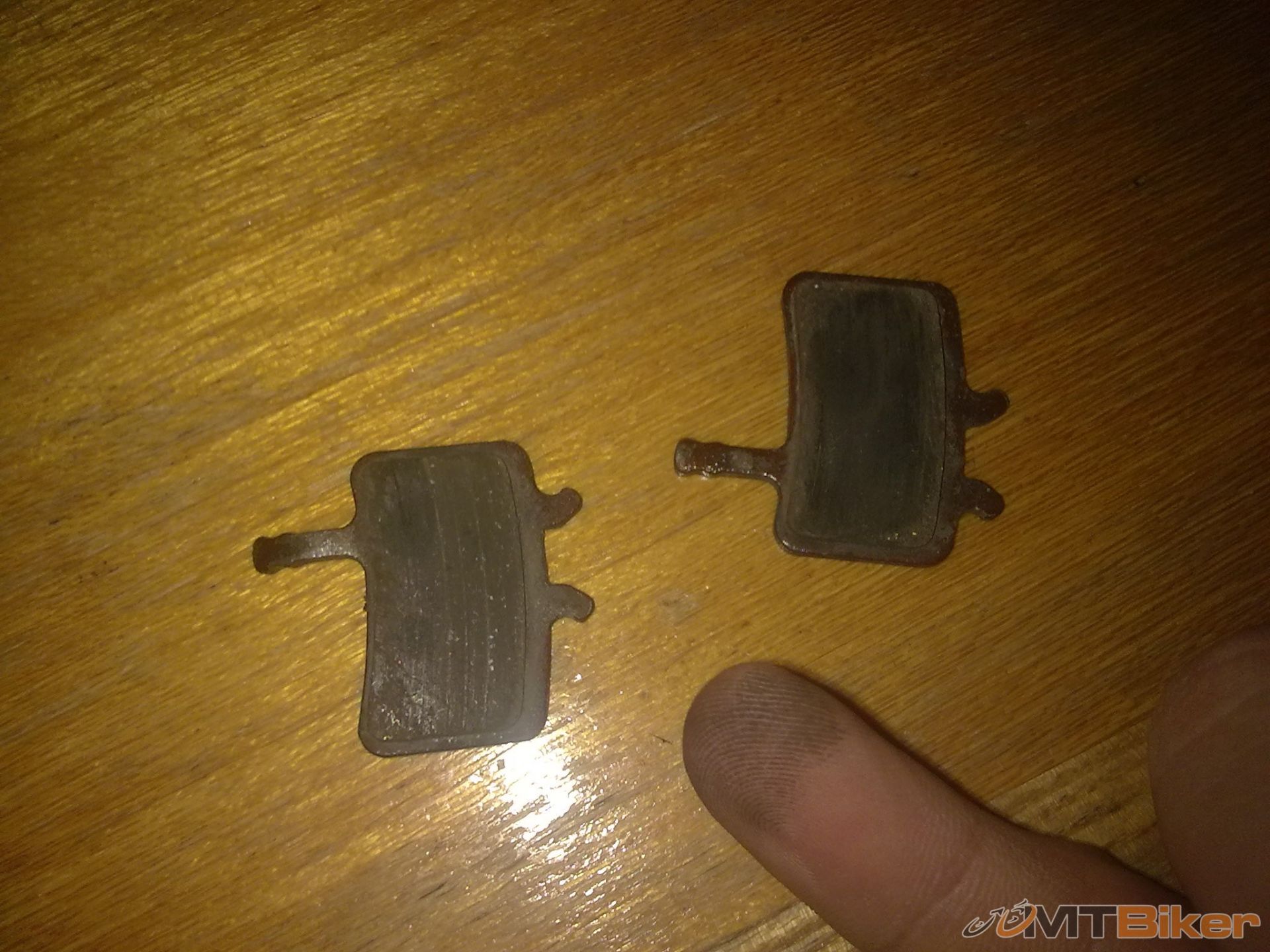

ked mi nebrzdila brzda v servise povedali ze bud mi tam dakto dal olej alebo mi tecie prasa. ze vycistil kotuc a ze mam vypalit brzdu, ked som to spravil tak pohoda ale na druhy den zase nebrzdila som zas vypalil a zas ide. hovoril ze mozno pustaju tesnenia v prasati ale hovoril aj ze packa bola plna ze nechybala kvapalina. neviete co to moze byt?
tiez sa mi stale svinilo prasa od oleja, nakoniec mi pusta tesneneie na pieste,(blatove maratony sa podpisali ) platnicky asi v perdeeli od oleja,... skusim vymenit piest aj tesnenie (SH saint)
To, že jeden piest sa vysúva pri zatlačení brzdy skôr a viac ako druhý je +- normálne. A je aj normálne, že ti po "zabehnutí" brzdí a potom zase nie. Ako písal Root. Sajrajtu z platnićiek sa nezbavíš zvyčajne len jednoduchým prepečením platničiek počas jazdy.
Vyber platničky, poriadne očisti prasa aj piestiky, zatlač ich naspäť, postláčaj pár krát brzdu /Ale aby si piesty nevytlačil z prasiatka!/ opäť očisti. To urob zopár krát. Tým sa ti možno podarí rozchodiť piestiky aby sa vysúvali pri brzdení rovnomernejšie. Potom sa choď previesť a znova vyber platničky a skontroluj či sa ti okolo očistených piestov a prasiatka objavila kvapalina. Ak ano utekaj do servisu daj si vymeniť piesty a nezabudni si kúpiť nové platničky. Nezabudni aj poriadne odmastiť rotor, lebo nové platničky by si znova mohol vyhodiť do smecáka!
