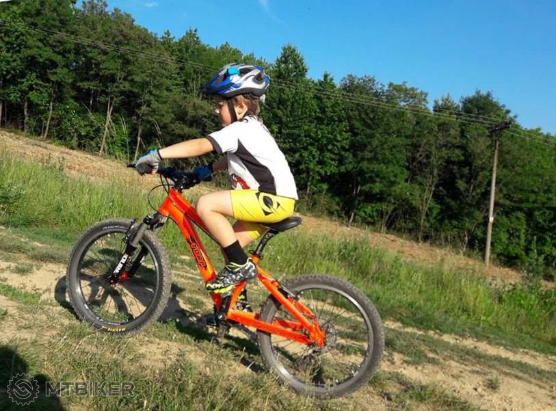

Zatiaľ len malé úpravy: hliníková sedlovka a riadítka, o niečo ľahší predstavec od BBB.
Prehadzovač vymenený za XT s krátkym ramienkom a kľuky s 28 zubovým prevodníkom.
Predné originál svetlo demontované.
Ešte musím vyšpekulovať nejaký kryt prevodníka a dozadu kazetový náboj a kazetu zrejme 12-27 9s, ktorú mám doma nevyužitú. Samozrejme potom radenie, neviem či sa rozhodne pre otočné alebo prejde na páčkové.

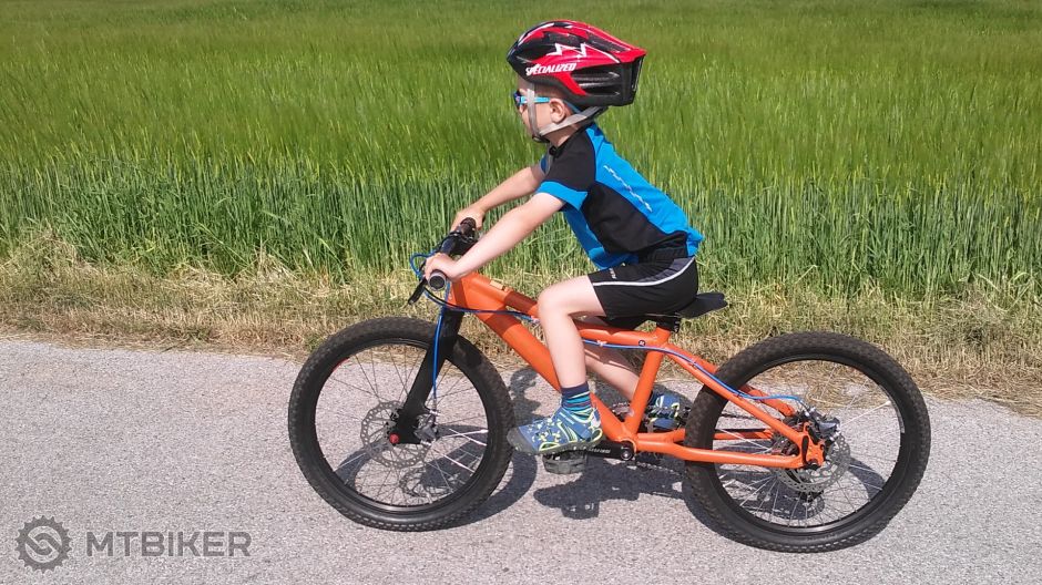

Od kedy sa v tom hrabem, mám neustále tú istú otázku - nie su tie kľuky moc dlhé? Alebo to len tak pôsobí?
Mne sa tiež už tie 127mm zdajú celkom zbytočne dlhé.
nieej 28z moc malo? Malemu som dal 36 vpredu a 14-28 vzadu a nemal nejaky velky problem. Ono to 20" koleso je dost malinke.

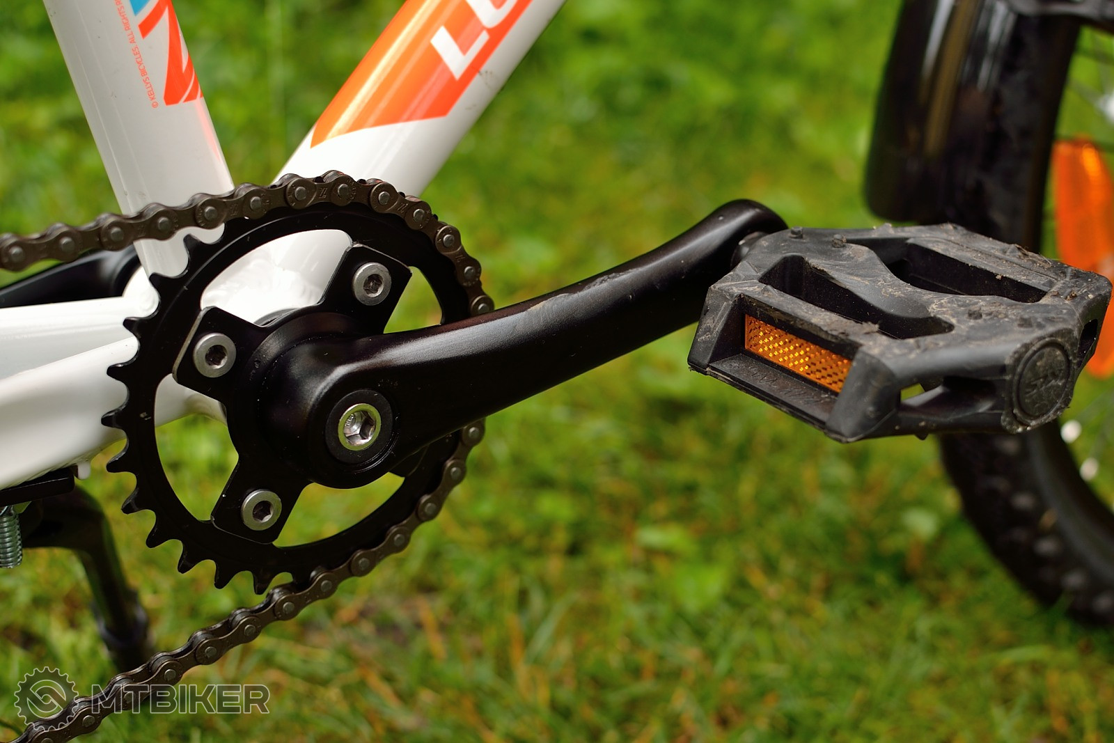

Prevodník je od FSA. Do tých originál kľúk som vyvŕtal 8,5mm diery, potom odrezal prevodník a priskrutkoval nový.
Tu v okolí máme dosť kopce a po rovinke myslím na tom 30km/h aj tak asi nebude jazdiť.
20km/h dosiahne pri 110RPM, pri momentálnom osadení viackolom. Predtým na 16-ke dosiahol 20km/h až pri 140RPM, takže sa toho 28z prevodníku nebojím.
Zatiaľ pri tých jeho bajkovačkách nemal priemerku vyššiu ako 11km/h. ( 5 rokov, 116cm )

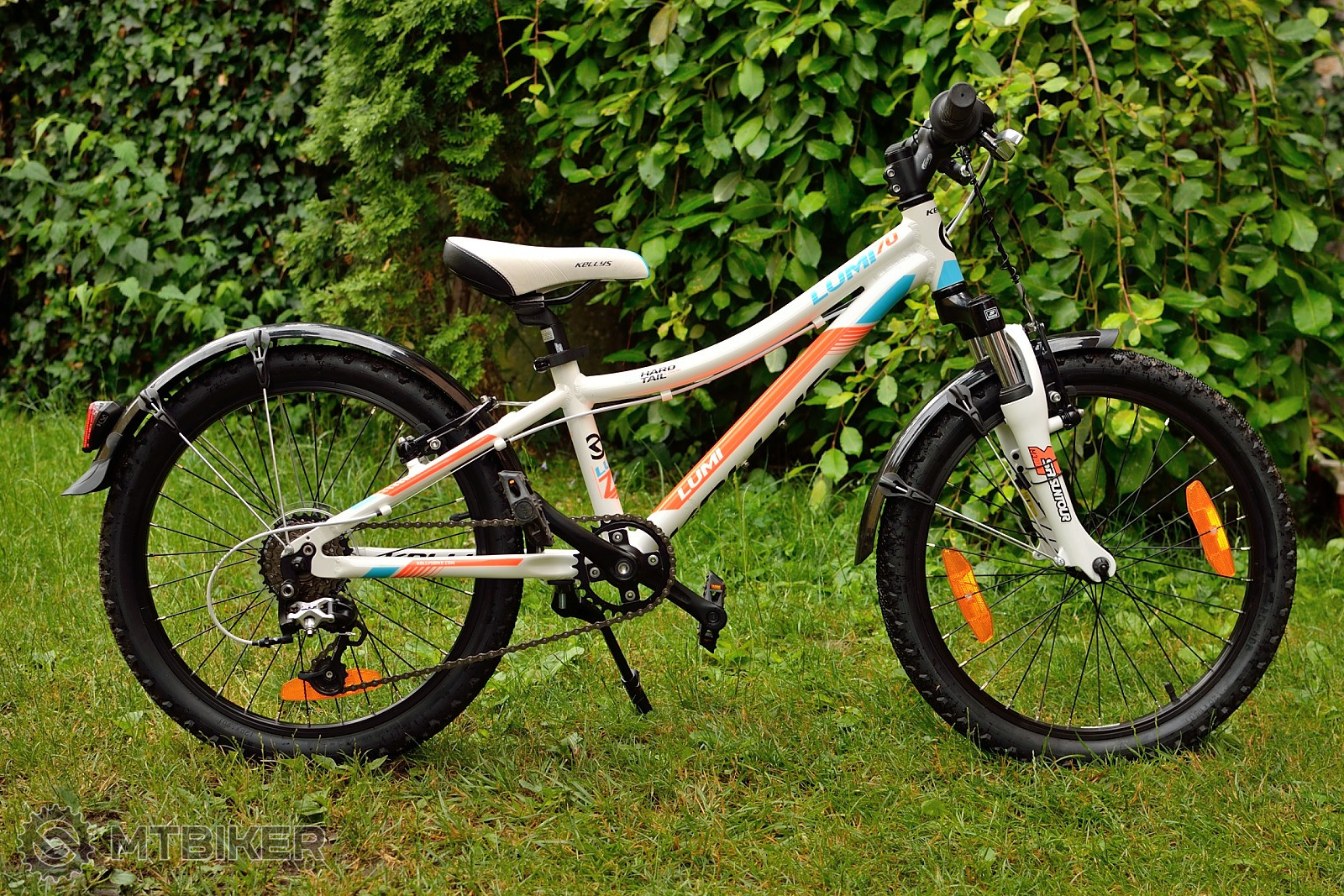

Prípadne tento: https://www.cube.eu/sk/2017/kids/kid-240/cube-kid-240-disc-bluenflashred-2017/ v limite do 500€ a na hydraulických brzdách.
