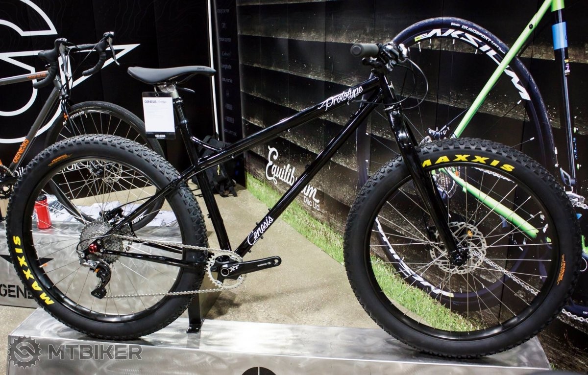

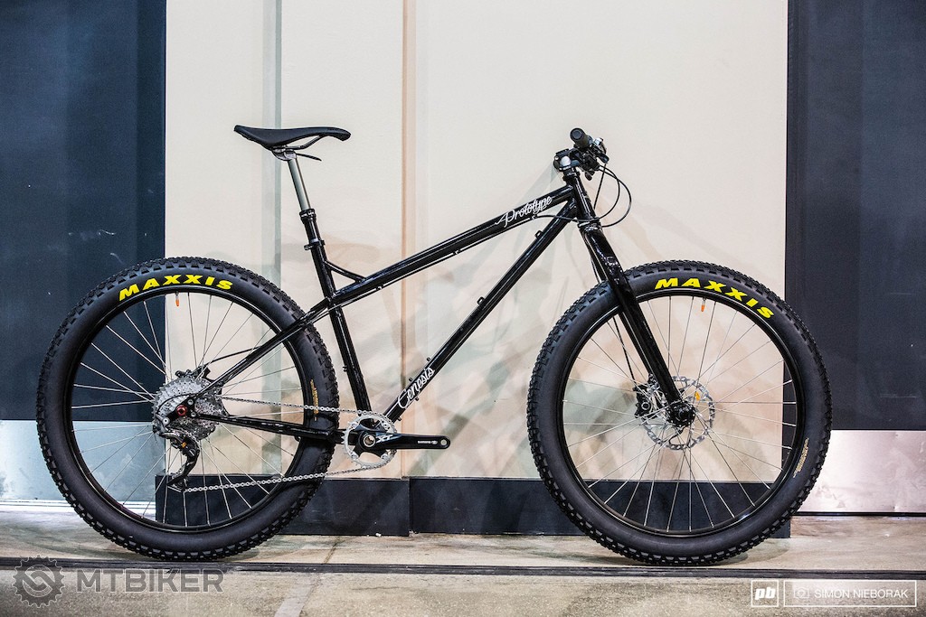

zda sa, ze prva europska 29+ seriovka na 2016 je tu. Preteky o zakaznika mozu zacat.
trollovat v susednej teme "Vaše vysnívané bajky" s otazkou, ci dakedy koncom roka 2016 este decka budu snivat o klasickej 1.9 - 2.4" pneu, radsej nebudem

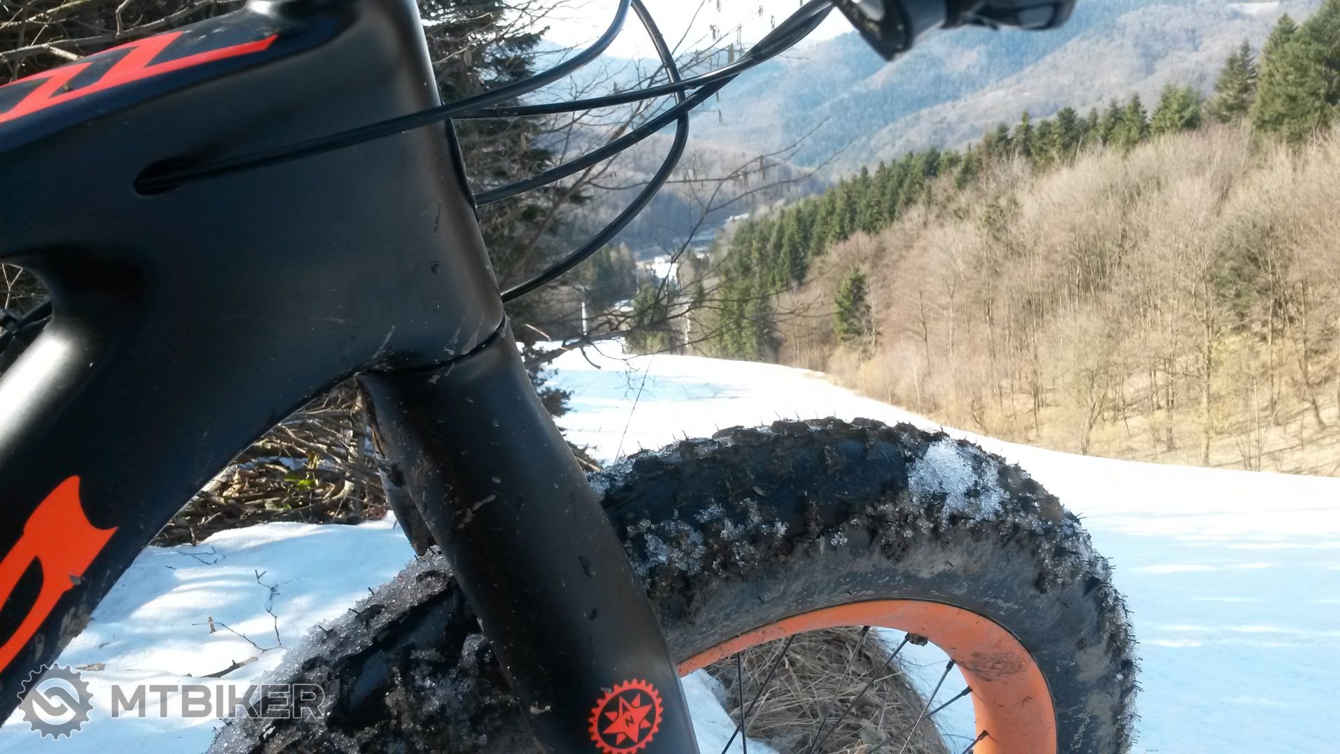

Vo stvrtok som sa pomotal okolo tajchov na Stiavnickych vrchoch, velmi prijemny pojazd s decentnym stupanim. Zaver bol pri zjazdovke co je na Hodrusa Hamre pri hoteli Salamandra. Vo vyssich polohach na bezkarskej trati boli asi 2-3 snehove ostrovceky, pozoststky zo zimy. Zjazddovka od nedele uz zatvorena, bola nej tuha zmrznuta ladova doska zmiesana s usekmi s kasovitym snehom, skratka ani jedno vhodne pre fatbike, ledva som to dal bez padu.
Dnes pojazd po suchom terene Male Karpaty, okolie Ba. 29km koliecko. Slo sa mi velmi dobre, mal som super rychlost, bike je lahky a tuhy ram prenesie vsetky watty do pohonu vpred. V rychlych usekoch a zjazdoch som ale uz narazal na limity tuhej vidly, takze coskoro vymenim za odpruzenu Bluto vidlu co mam k nemu na leto. Urcite dam prispevok aj potom. Dnes 29km okruh, nastupane cca 900m, spolu za 2:16:27 hod, s kondickou aj vyjazdom som spokojny ...jazdite na fatties este ? Mne pomaly zacina hlavna sezona na fatbiku )
Ja som svoj Zetor2 uz "zaletoval",hoci pred tyzdnom som este mal vyjazd na snehu.Teraz ho este budem musiet vybrat lebo posielam zadny tlmic zo Stumpjumpra na reklamaciu. Na Zetorovi som ale presiel na mlieko - zhruba 300g na jedno koleso usetrene. Podla fotiek sa mi zda ze mas carbonove rafiky. Mne sa velmi pacia NEXTIE. Zvazujem nad ich kupou, dalsich asi 300g na koleso by islo dole, ale teraz nie je dobry kurz dolar-euro.Uvidim, netlaci ma to. Vzadu na snehu pouzivam Ground control od Specializedu, fantasticka trakcia a pri brzdeni doslova trha sneh a hlinu. A co sa tyka tlakov - Maxxis vpredu 0,8bar, zadny Ground od 1,0 - 0,5bar.
Hej tie moje su nextie, origos tam sice boli tiez karbonove rafiky cierne, ale mne sa viac pozdavalo dat tam taketo oranzove. Mlieko tam idem davat tiez teraz niekedy ako setup na leto S vidlou bluto mi pribudne 700g a tubeless mi cca 500g usetri takze budem cca tam kde teraz....snad. Teraz ma 11,55kg (s teles. sedlovkou a xtr spd).
