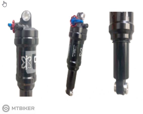

Ahojte, rad by som sa opytal ohladne zadneho tlmica podla specifikacii bicykla Ghost kato 2.7 fs 2018 je tam:
XFusion O2 Pro RL Air 130 mm, vobec sa nevyznam v tych cislach, potreboval by som ho vymenit z dovodu nefunkcnosti, a teda aky typ/ max.velkost by sedel do ramu )
No, potruejes vediet dlzku tlmica, zdvih piestnice, priemer oka (ale to asi bude klasicka 1/2") a typ uchytu, stnadardny. trunion, alebo nieco ine. Tak by oko mozno 200x51 klasika.
lto , ano presne tento bike, a ide presne o to ze sa z toho neviem vyznat ked to tak oznacili
vies co skusali sme dat od kamosa tento Rockshox Deluxe RT 210 x 52,5 z e-bike, oka boli ok ale bol asi o 1 mm hrubsi v premere horna cast a uz drel ram matko001 je to zadny tlmic
aha, 210tka, tie metricke .. no, ak je rovnako dlhy, tak by asi mohol byt ok, to ostatne je klasicky problem, ze niekedy rovnaky rozmer nemusi sediet, ale tak niekedy sa da malinko opilnikovat a je to ok
Fakt to tak oznacili

MOC 1 749 €vies co skusali sme dat od kamosa tento Rockshox Deluxe RT 210 x 52,5 z e-bike, oka boli ok ale bol asi o 1 mm hrubsi v premere horna cast a uz drel ram
Máš to: vzdialenosť medzi stredmi ôk X zdvih (čiže koľko sa dokáže maximalne zasunúť)
