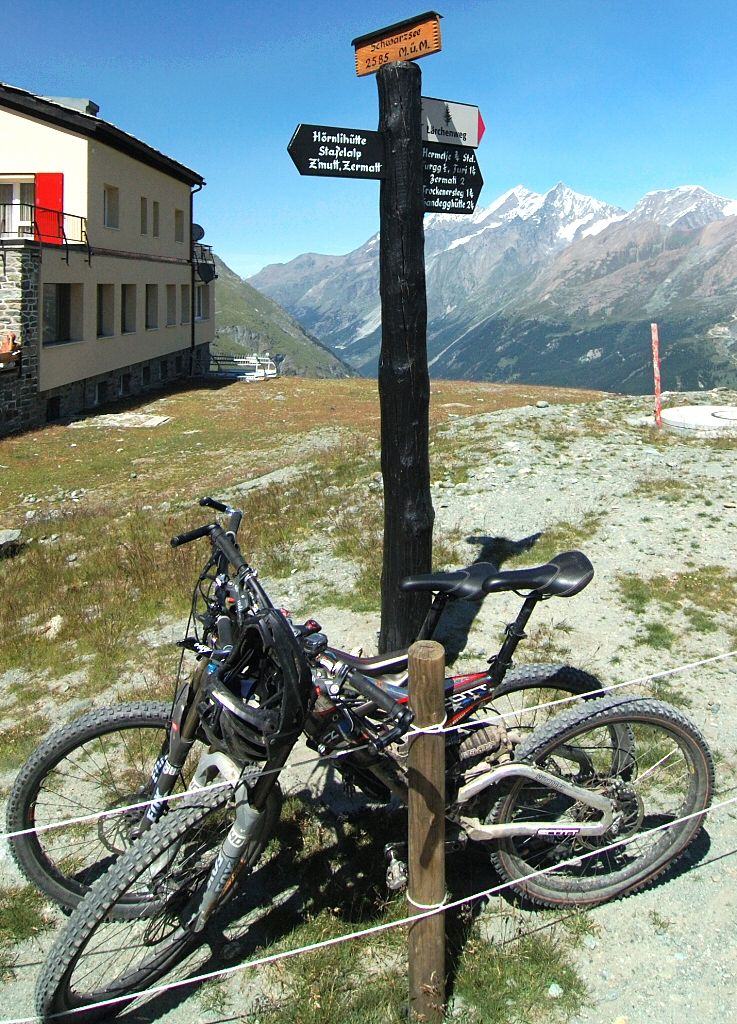

Dufam ze sa ta nedotknem, ale tak dokatovaneho reigna som este nevidel: ) Ta vidla je tam moc, flaska v rame je srandovna a rohy tomu nasadili korunku krasy: )) Nepomyslel si si, ze si bez rohov nevysiel nic preto, lebo mas tam vidlu o 5cm vyssiu ako je odporucana? Tym padom ta logicky vyhadzuje vo vyjazdoch zo sedla. Preboha...
Foto mojho zlaticka nizsie
Velmi by som bol zvedavy ake zjazdy davas, ze potrebujes dat na reigna 200mm vidlu: )) Nepoviem keby si sa primarne len spustal, napr. na martinkach, v nitre alebo v jasnej, ok. Ale na to ten bike ani nieje urceny. Rohatka sa cela da prejst lazo plazo na biku 130mm/HT... Proste dat boxxera alebo inu 2korunku na reigna je velmi nelogicky krok. Takisto aj na Xko. Mno, mozno uvidime prveho reigna so strihnutou hlavou.
Ak chces vazne jzadit DH / FR odporucam iny ram, prechodom z obycajneho reigna na Xko si velmi nepomozes. Skus spesl demo, alebo z lacnejsich giant glory FR.
K tym veciam co mas na biku, lienka a flaska: ) Podla mna zbytocna zataz..; )
