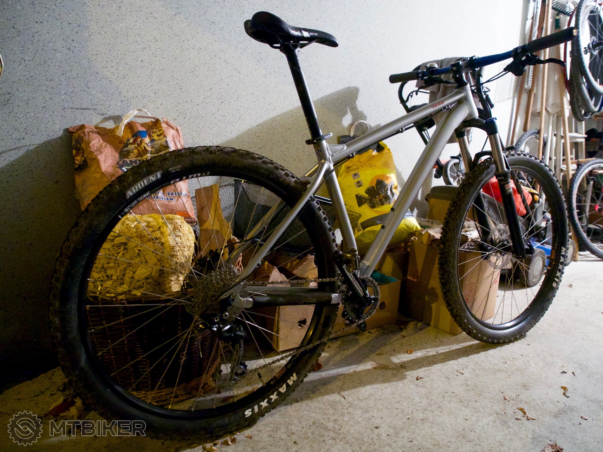

Kazdopadne dnes som este co to googlil a spontanne som sa rozhodol pre nieco troska odlisne od tych 3 co som pisal:
http://2015.konaworld.com/taro.cfm
Cize 29" hardtail s AM geometriou a 130mm vidlou. Cistou nahodou ho prave jeden nemec predava 2h autom odomna, prakticky novy (200km najazdene) za cca 900e. Vybava sice len deore a vidla tiez nie je top (plus dokupit teleskop sedlovku hehe) ale na zaciatok sa s tym v zime a na jar povozim a ak sa rozhodnem kupit si nieco lepsie (na vyjazdoch s kamosmi si pomenime bajky tak poskusam) tak tento prejde frajerke, pre ktoru som tiez planoval dajaky bajk kupit
