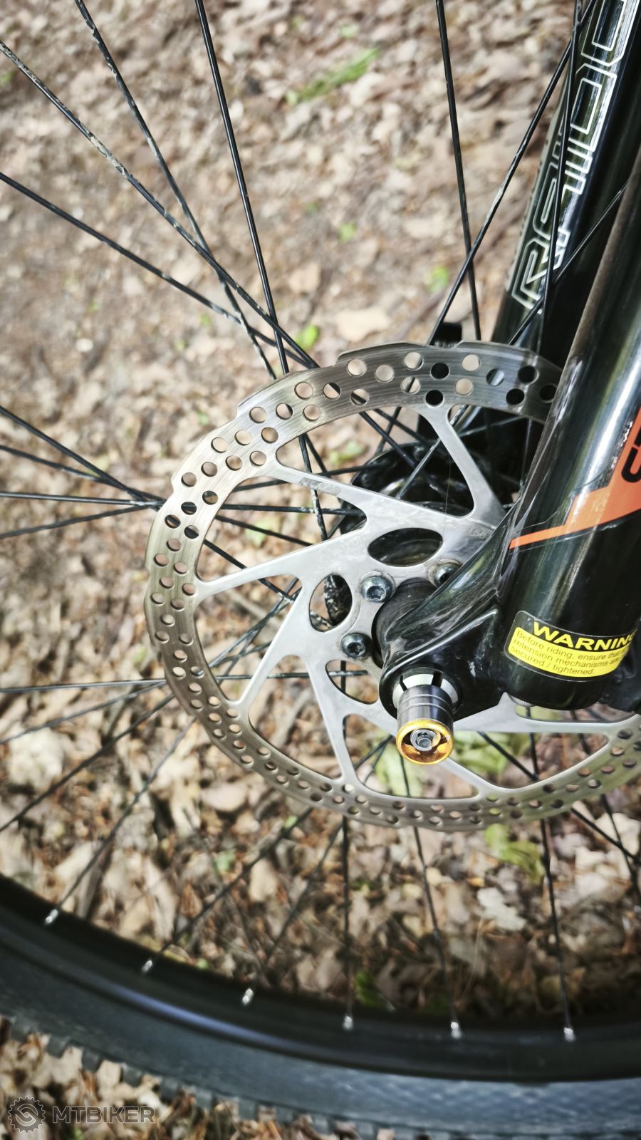

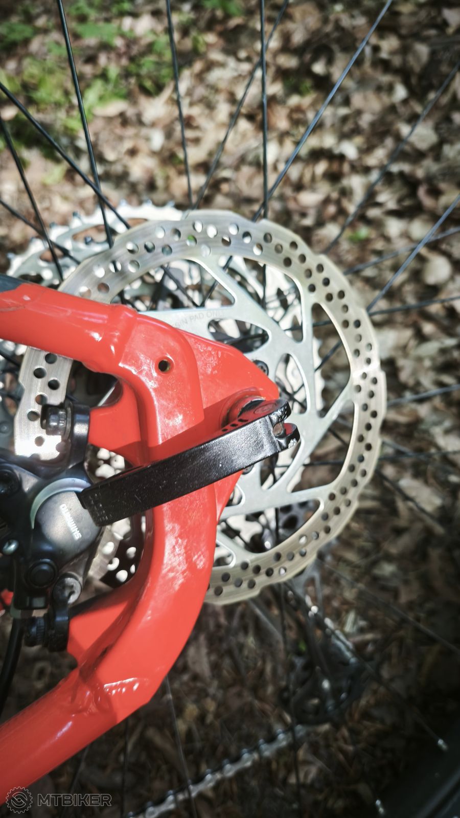

Ahojte mám problém.pri zjazde z kopca po trailoch keď dlsie a často brzdim tak mi ***** brzdy.mozem nanich grilovať.mam nové doštičky nanich.poradte či treba nové kotúče alebo len neako jemne obrusit.

sa len zabehavaju platne? vtedy horsie brzdia, viac hreju - metalickym to trva dlhsie ako organickym.
zabehavat platne alebo kotuce by sa nemalo dlhym brzdenim - mozes ich spalit, moze sa vytvorit taka "skelna" vrstva na platniach a potom zle brzdia. idealne je sa rozbehnut a zabrzdit, opakovat viac krat, aby stihali chladnut.

Nemáš problém.
To ešte moc nebrzdilo s ten smrad bol preto že neboli úplne čisté a začalo to horieť čo je normálna vlastnosť. Ani sfarbenie na obrázkoch nie je žiadna tragédia
