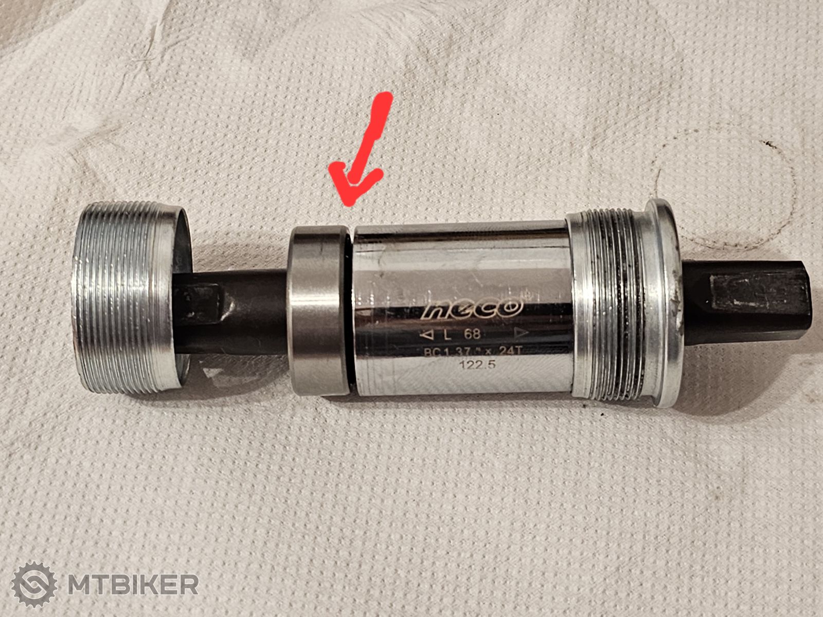

Vie mi niekto poradiť aké parametre sú dôležité pri objednávaní nového stredového zloženia bicykla? Potrebujem ho vymeniť lebo v ňom praská , a keďže som bicykel mal s týmto problémom už 2x v servise a vždy sa to vyriešilo len na krátky čas, rád by som si sám objednal nejaké kvalitné. Na čo si mám dať pozor? Aby som neobjednal nejakú blbosť. Podľa popisu je na mojom bicykli stredové zloženie FP-B902, no keď to zadám do google, tak mi nájde 68/122,5 alebo 68/110 alebo 68/129 a priznám sa že neviem presne čo tieto údaje znamenajú. Čo mám na mojom bicykli zmerať, aby som vedel aké zloženie objednať.
Už som to vymontoval. Mám tam 68/122,5 a sú tam ešte nejaké údaje BC 1.37 x24T Mal som tam značku NECO. Chcel by som tam ideálne niečo z toho naj čo sa tam dá dať. Lebo s praskaním stredu by som už rád na dlhú dobu skoncoval. Neskutočne ma to štve. Vie mi niekto poradiť kvalitu v tých parametroch čo som napísal?
Inak, dá sa toto stredové zloženie nahradiť iným, lepším typom ak by som vymenil aj kľuky? Viem že existuje veľa druhov, a že toto konkrétne je taký základ a nie je to nič moc, len neviem aké sú možnosti náhrady za iný typ do stredu tohto bicykla.
ak idu loziska hladko, tak by som ho nemenil. Jedina prevenci proti pukaniu stredoveho zlozenie , je vsetko poriadne namazat vazelinou-hrubsov vstvou. Poriadne zatiahnut, to iste aj s pedalmi, demontovat z kluk zavit namazat vazelinou a poriadne dotiahnut. Ak pukanie neprestane az potom by som menil tred, Niekedy puka aj hlavko alebo sedlovka, postup rovnaky
Základ je všetko poriadne vyčistiť, ak ide hladko. Pozri tie závity na fotke, plné bordelu, blata. Vyčistiť stred, rám, dať vazelínu na závity v ráme aj na misky. Samozrejme aj na štvorhran platia tieto pokyny.
Ak by si chcel lepšie, ber Shimano HT2 stred a kľuky.
Jediné miesto kde môže podľa mňa vznikať to praskanie je tu. Je to dosť nešťastne riešené. To ložisko sa v podstate len opiera vonkajším krúžkom o stredovú klietku zloženia a aj keď sa pritiahne závitom, stále je tam priestor na to aby sa hýbalo. Sa mi zdá že nie namazanie, ale skôr dôkladné odmastnenie by mohlo pomôcť aby tam nedochádzalo k preskakovaniu a praskaniu ložiska na klietke.
Okrem fotky som priložil aj video na YouTube pre lepšie pochopenie ako to myslím s tým praskaním ložiska o klietku zloženia. A aj keď kontakt s ňou nie je len opieraním sa o ňu ale to ložisko je mierne skosené a je do tej klietky ako keby kónicky tlačené, zdá sa mi to dosť slabota.
Ak si myslíš, že stred je zlý, vymeň ho, stojí pár drobných, nestojí to za tie nervy a zbytočné montáže-demontáže. Ostatné, čo som napísal vyššie platí. Skúsenosti.
