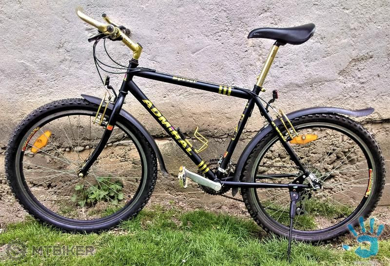

Ja som jazdil na 15 rocnom bike - akurat rafiky boli vystuzene a predna vidlica bola instalova (vid priloha, nevysmejte ma pod ciernu zem
Pre mna je akykolvek iny bike z terajsieho sveta rozdielovy ako asi trabant a ferrari.
Ale uznavam ako pises ten rozdiel tam bude, hlavne v tych veciach ako vidlica atd, to som pocitoval aj na mojom starom bike, ze to bolo len na okrasu viacmenej.
