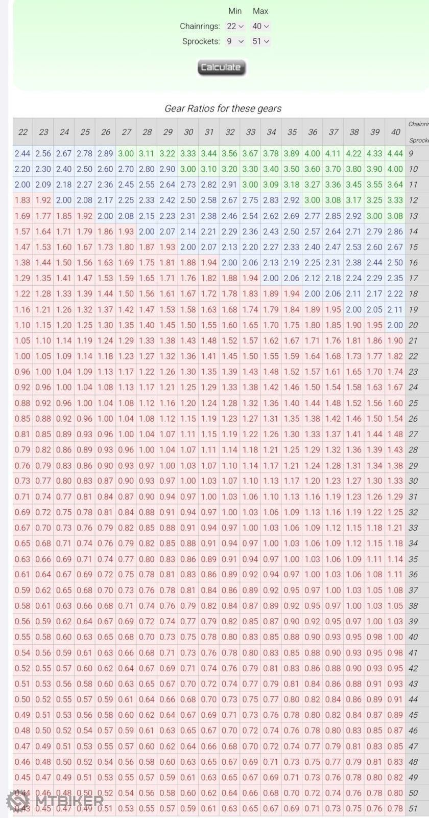

použivaš často ten prevod 40-11 ?
v odkaze máš kalkulačku na prevody,tam si to vieš porovnať
https://www.bikecalc.com/archives/gear-ratios.html
rovnako tak 22-36 je skoro to isté ako 32-51
ja som si tiež myslel ze mi budu chýbať prevody ale opak je pravdou
tu som spravil screen prevodov aby si to vedel pozrieť
