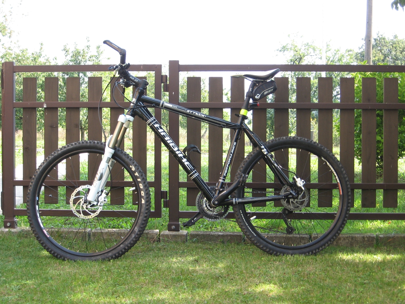

Chcel by som sa opytat,aky je Vas nazor na tuto kombinaciu.Chcel by som na moj hibike atac,kde bola povodne vidla so zdvihom 80 kupit Fox Float RL so zdvihom 140.
Chcel by som od Vas pocut Vase nazory,co sa tyka vyuzitelnosti a funkcnosti,odhliadnuc od ceny biku a ceny vidly.
Otazka teda znie:
Mozem dat na Hibike Attac vidlu Fox Float RL 140
Dakujem Vam velmi pekne

Podľa všetkého by nemala tá vidlica tomu rámu nič spraviť, otázne je či sa tam hodí.
Tak toto ma vazne potesilo.
Takze ak by sa biku nemalo nic stat tak by som ju kludne mohol kupit.No mne by sa prave zdvih 140 pacil,ale ak by bolo treba pristupil by som k tomu znizeniu.Tvoju pomoc si velmi cenim a urcite by som ju vyuzil.Najprv by som ale odskusal ako sa jazdi na tom zdvihu 140.
No ci sa tam hodi,ako viem si ju tam celkom pekne predstavit kedze bike je cierny s bielimi doplnkami takze aj ta vidla by tam podla mna mohla vyzerat dobre.
Celé sa mi to zdá divné, jeho má 56cm (+krk o 2cm dlhší), Floatka 51cm a navyše treba rátať aj s 3-4cm zanorením vidly(zavisí od konkrétneho SAG-u). Čiže celý predok bude dosť znížený.
Hmmm tak neviem no...teoria je teoria,prax je prax.
Vedeli by sme sa teda nejak dohodnut na jej vyskusani?
Dakujem pekne
Ostatnych prispievajucich poprosim o zhodnotenie odbornym okom,hlavne co sa uhlu tyka na prvy pohlad.Presnejsie meranie pridam neskor.
Dakujem
Rano som este raz rozhodil tu vidlu a hlavove zlozenie,poskladal som to tak ako to ma byt,vsetko som poutieral od starej vazeliny a dal vsade novu a poskladal.
Nasledne sme zahajili testovaci vilet na kolibu,odtial dole zjazd na zeleznu,odtial hore na kacin,odtial zjazd niekam dole a zas vyslap na cerveny kriz a odtial zjazd do race.perfektny vilet.no a co sa tyka pocitov z jazdy a funkcnosti vidly,tak je to NEBE A DUDY
