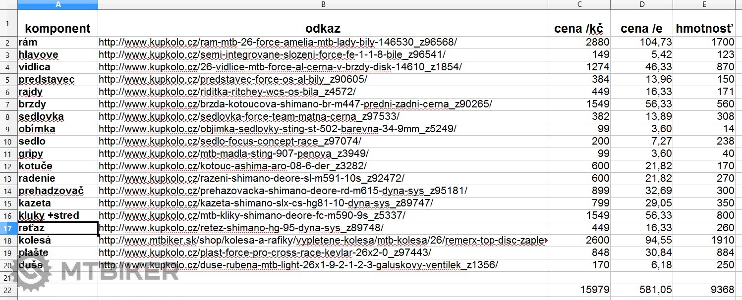

za to v pohode vyskladaš lahký bike na nejakom force ráme.. bez problemov .. spravne zvolene komponety a bude to do cca 11,5kg... ak to spravíš na 1x10 deore a Včkach tak aj lahšie s pevnou vidlou to bude pod 10kg už som tak niečo riešil s kompenentami z kupkola, funglovka
Presne tak. Dcere som tak urobil bike vlani ale to som mal starsi bike na deore, takze som prehodil len ram, vidlu, sedlo a riaditka. Pre syna nemam nic, tak sondujem.
Ale tiez ho bud vyskladam, alebo najdem nieco uzasne v bazari. Funglovky na 26" uz nemaju zmysel.
A vdaka za tabulku. Myslim, ze ju este niekto urcite vyuzije. Bike pod 10 kil za 600 EUR
to už su detajly... odstranené pri objednávaní.. robil som verzie disk aj V brake. ptreto je to tam trochu pomiešane.. ale reálne sa to dá vyskladať okolo 9,5kg.. pre dieťa max funkčne a polahlivé...ešta možno prevpodniky na klukách zameniť za jeden so siršími zubmi od gebhatdu 10sp aby nepadala reťaz...
..inak brzdy su tam kotucove ale kolesa na v-brake a vidla zbytocne aj-aj
