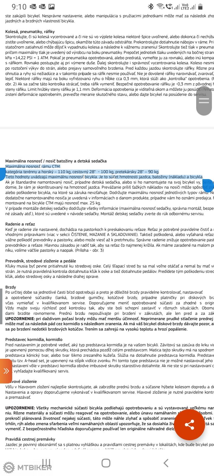

Aha, este jedna vec, mam bloknuteho imajoros tak som nevidel co napisal. To ze vo vahovom limite (nosnosti) je zapocitana i vaha bicykla moze byt pravda, napriklad pri nosnosti kolies sa musi pocitat aj s vahou zvysku a toto uz bude v tom vahom limite zapocitane. Bud sa vyjadril zle alebo to uplne divne napisal. Chcel asi povedat ze do vahy ktora nesmie prekrocit ten vahovy limit musis pocitat i vahu bicykla. No a to nie je pravda. Pocitas len to co na bicykel naviac nalozis, cize seba, oblecenie, batoh, vodu a inu vybavu. 14kg bicykel do toho fakt nemusis pocitat. Takze by som sa nebal ani toho 115kg limitu.
Mas pravdu, niektore znacky to udavaju takto nelogicky, napriklad Specialized. Ine napriklad Giant to udavaju len ako vahu jazdca a vybavy. Co je pre tazsich ludi mozno zaujimave je ze trekingove a krossove bicykle, ktore vyzeraju na prvy pohlad menej pevnejsie ako mtb, maju v skutocnosti vyssiu nosnost, najskor koli batozine.
vrabc0 Presne tak. Tiez som zachytil ze crossove maju casto o cosi vyssi limit a tiez mi to nedava zmysel. Pozeral som Giant kedze vyssie ste spominali od nich Talon a Giant dava 135kg cisto len na jazdca. Tam je to teda v poriadku. Podobne je to aj u Orbea, Trek, GT, Kona, Cannondale..snad aj dalsie. Stale je vsak prilis vela vyrobcov co dava max limit okolo 110,115kg 😐

Jo a Giant udava max vahovy limit 120kg len na jazdca.
