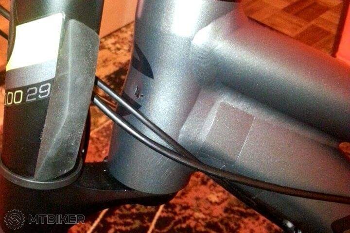

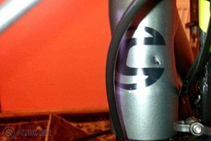

Zdravím, stala sa mi taka vec.Vyskytla sa kúpa v podstate nového malo jazdného max 200km podľa stavu bajku. Všetko išlo ako po masle no nakoľko som nemohol ísť osobne do Decina cca skoro 1200 hore dole nakoľko som na pn s prasknuty bedrový kĺbom tak sme sa dohodli, že bajk pošle poštou s poistením.. Prišiel bajk a samozrejme som sa tešil, keď som ho vytiahol s krabice objavil som preliacinu, ktorá mi bola pravdepodobne zatajena. Bicyklu sa pre ňu asi nezbavoval nakoľko ho mal od augusta 2014 a predával ho teraz v aprili pre zdravotné problémy. Plánoval si ho asi nechať nakoľko aj tlak v kolesách podľa odhadov tomu odpovedal ze bajk stal v podstate od jesene doteraz v garáž.. Vyzerá ako nový z obchodu.. Volali sme spolu zamozrejme a tvrdil ze tam nič nebolo no je to teraz paliva situácia a nič s tým neurobím, nikoho je to slovo proti slovu a tak isto aj pošta cz proti pošte Sk.. Čiže sa musím s tým zmieriť pravdepodobne. Ide o to ci to rám zvládne a bude to v pohode, ci je to len esteticka záležitosť, ak áno tak to v pohode prežijem. Prasklina tam nie je žiadna len jamka a preliacina. Na fotke to vyzerá o niečo horšie ako v skutočnosti... Budem vďačný každému za názor.
kebyže ideš takto kupovať nejakú prkotinu nepoviem, ale drahý rám... určite si to radšej obhliadnuť, aj keď si mal síce problémy, ale dnes už nemožno nikomu veriť. či to prekáža v jazdeniu, nech sa vyjadria skúsení fóristi, isto záleží na tom, z čoho je rám
Ved toto zatiaľ som nikdy problém nemal... Žiaľ ta prasklina na kĺbe je čerstvá a pochybujem ze by som sa vydržal natriasat v aute... Rám je z hliníka, najlepšia al zliatina co cannondale ma... Budem vďačný za každú radu názor...
podla mna ak tam neni prasklina nemusis sa tym neako zaoberat, mas tam lefty v podstate s dvojkorunkou a plus 1,5" hlavove, takze v tomto mieste to je dost tuhe, skor by som si dobre skontroloval zadnu stavbu, tusim ze dotm mal prasklinu na spodnej vzpere.
NO podla mňa ti to ten *****ek zatajil, vyzerá to ako po páde alebo údere na ostrú hranu...Na funkci " živočicháře" to nebude mať vplyv- je to tam naddimenzované +dvojkorunka a fakt , že s tým enduro jazdiť asi nebudeš by mali prispieť k tvojej psychickej pohode...Ale odrbal ťa statočne, pozor na to.
A posielal to v krabici zabalene a hlavne poistene? Ak nie, je to jeho zodpovednost a je to ako keby tam ta prasklina bola. Ja by som pozadoval zlavu. Ak to bolo v krabici a poistene, tak ako odosielatel nech sa stazuje a nahlasi to ako poistnu udalost a potom nech ti posle prachy.
Prasklina tam je je iba preliacina, áno bol v krabici a v bublinkach bolo to poistenie na 26 000 lebo to za viac nešlo ci co a označené ako krehké.. Len to je tak, Česká pošta sa bude vyhovárať na Slovensku, ty na colníkov atď.. Navyše môžu povedať že to tam bolo, alebo som to spôsobil ja. Keby som to chcel reklamovať tak to musím vybalit a reklamovať priamo u dovozcu, vtedy by to snáď išlo.. Ale takto to je len strata času... Išlo by to ešte keby to bola jedna prepravná spoločnosť co ho naložila a doviezla, ale takto.. Chalani písali ze je len estetické, čiže tak kúsok prelepim pre kľud duše karbónovym obdlznikom co sa lepí ako ochrana ramu pod reťaz. Ako cenu som nemal zlú v podstate je nový a mam ho o cca 600e lacnejšie ako sa predáva v zľave keďže je to 2014..Nemá ani osuchanu farbu na zuboch píly, vsetko vonia novotou.. Počítam ze terén nevidel, maximálne tak 100km cesty..
Nejdem sa vyjadrovať k tomu, či na tom jazdiť alebo nie, ale na tvojom mieste by som to nepreliepal ničím, nech môžeš sledovať ako sa tá preliačina správa.
