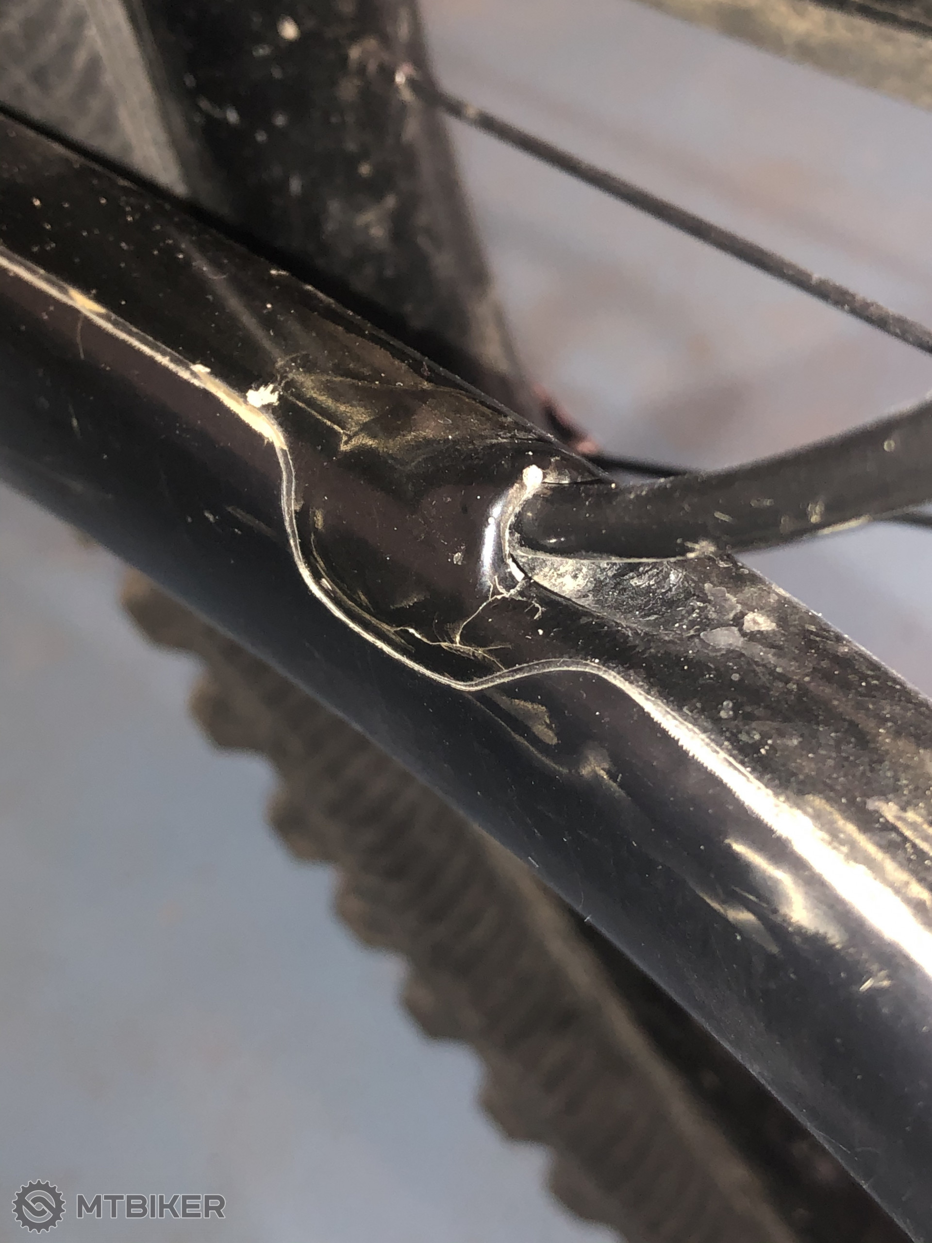

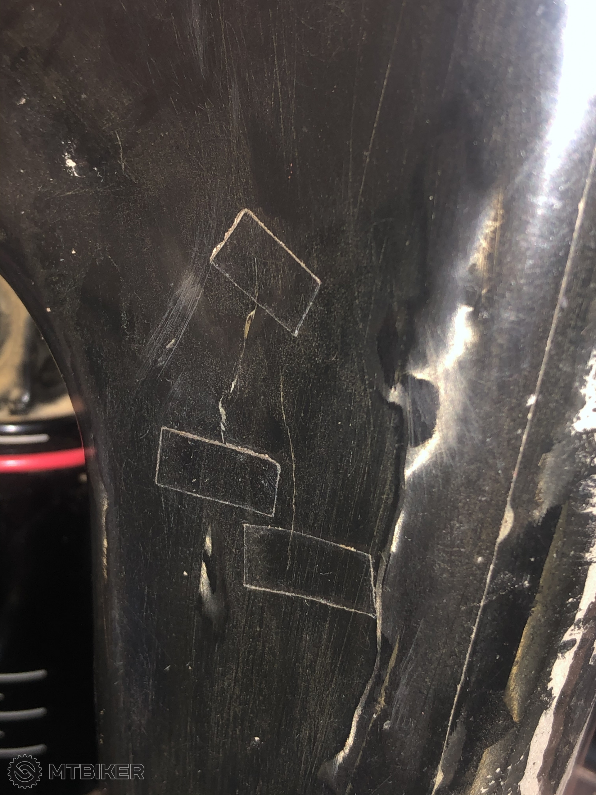

Po roku intezivneho pouzivania podlahol tarche a pustil pri sedlovej trubke. Mam pocit, ze praska aj zadna stavba ale to zatial Propain zamietol pod koberec (zevraj to nie je poskodene)
Reklamacia super, mam znefukcnit (prepilit / prevrtat ram) a poslu novy. Zatial fajn, spokojnost
Dali mi na vyber 2 moznosti. Bud im poslem cely bicykel do nemecka a oni ho zadarmo preskladaju. Alebo im poslem fotky znefukcneneho ramu a poslu novy.

Ja osobne si nemyslim, ze by to podcenili. Akoze ta zadna stavba je na diskusiu, lebo to sledujem aj ja, ze zacinaju s tym byt problemy. Ja osobne tu zadnu stavbu mam puknutu uz asi rok (puklo to tak mesiac po novote). Zahrali to zatial tak, ze nemusim sa bat
Ja som sa hlavne vela vozil a casto jazdil bikeparky, tam to dostavalo velke hity. Ak by som jazdil 80% enduro / 20% bikepark, tak si myslim, ze by sa nic take nestalo
Moja vaha so vsetkym okolo 85-86kg.
