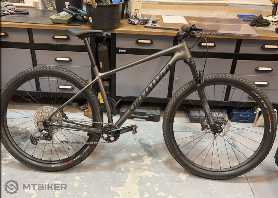

Zdravim, rad by som sa opytal na nejake zakladne veci ohladom MTB bicyklov, predvcerom som si kupil prvy horsky bike, doteraz cisto cestaky. Je to Specialized Chisel 2021 rocnik na sade Shimano Deore 1x12. Moja prva otazka ohladom radenia, je mozne nastavit prehadzovacku tak aby mi pekne radila po celej kazete, ci je tam nejaky ten “sweetspot” ktory som este nenasiel lebo bud mi idu pekne mensie pastorky ale zas na vacsich to trochu rapka alebo naopak. Dalsia otazka co sa tyka umyvania a starostlivosti, ako casto alebo kedy umyvate MTBcka? Potom este nejake tipy, triky co by som mal vediet alebo robit. Vopred dakujem za odpovede.
SamuelFabrici Treba si pozriet toto video, tam je vsetko ohladne nastavenia prehadzovacky vysvetlene: https://www.youtube.com/watch?v=UkZxPIZ1ngY&ab_channel=ParkTool ... Co sa tyka umyvania, tak treba udrziavat cisty pohon, tzn. kupit si pracku na retaz (napr. od Park Tool), k tomu odmastovac (napr. od Weldtide) a ked je retaz spinava, tak ju oprat a nasledne premazat (napr. sprej na retaze motoriek od Castrol), kazetu nastriekat odmastovacom, prekefovat a oplachnut. Pri vidle pred jazdou strektnut na tesnenia a nohy silikonovy sprej (napr. od Bikeworkx), prepruzit a utriet. To je tak vsetko co sa tyka umyvania ...
Retaz staci cistit handrou namocenou v benzine, kazetu a prevodniky len nahrubo ocistit, hlavne medzi pastorkami, vidlicu nemazat nicim, len udrziavat cistu(blatnik), ked su nohy zaprasane alebo zablatene, tak sa mi osvedcil 1,5 litrovy postrekovac
