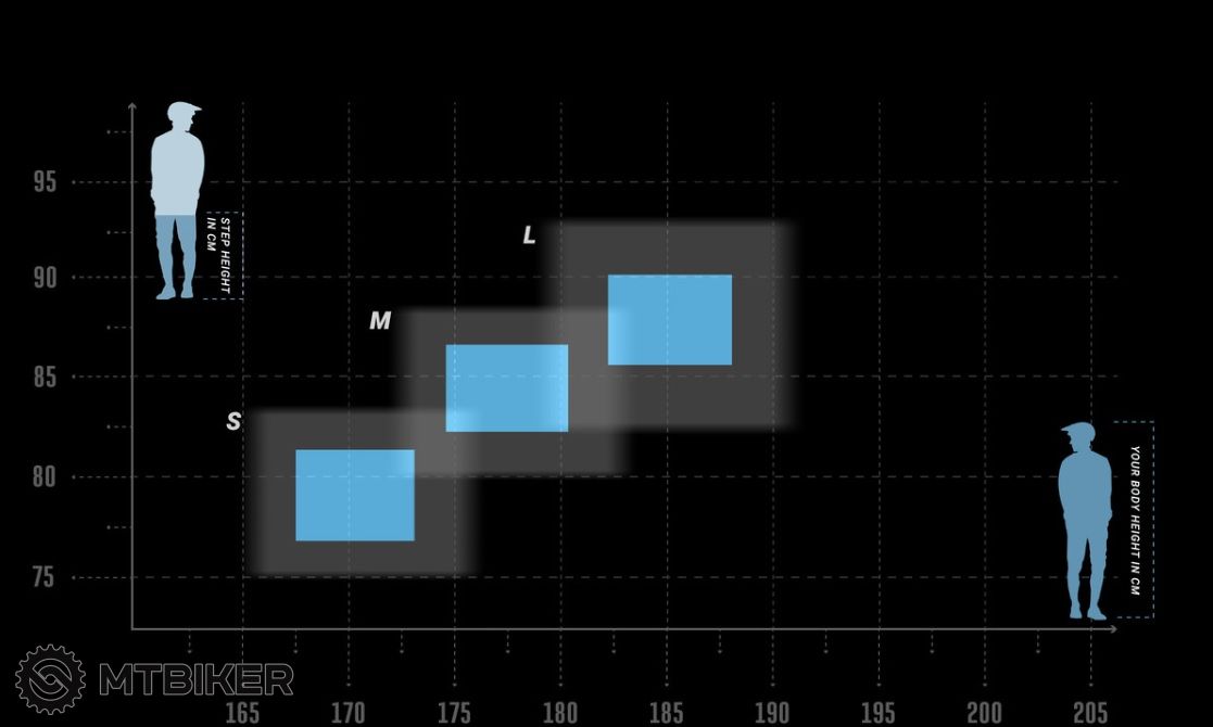

chcem sa poradiť ohľadom veľkosti rámu konkrétne sa mi jedná o bicykel značky: Radon Cragger 7.0:
Link na konkrétny model:
https://www.radon-bikes.de/en/mountainbike/hardtail/cragger/cragger-70-2024/
Moja výška je 176 cm dĺžka nôh 80 cm (od rozkroku po zem)
Neviem či by S-ko nebolo malé a M-ko veľké (vôbec sa v tom neviem zorientovať)
Účel je cyklotúry cez poľné cesty, les, sem tam zjazdy a presuny po ceste..
Nie som profi jazdec skôr rekreačný.
Ďakujem vopred za rady.

Som zmätený lebo predajca mi napísal, že vhodná veľkosť pre mňa je S, ChatGPT mi tvrdí, že M, Rozmery má podobné ako ten Canyon a podľa toho to tiež vychádza na M a kamaráti ktorí sa tomu ako tak rozumejú tvrdia, že M je pre mňa vhodný.
Ja som pôvodne chcel „fulla“. Ale tento Radon ma vraj geo (ja sa do toho houby vyznám len čo som si o tom čítal) na pomedzí Trail a XC čiže pre mňa asi lepšie. Moje trasy budú väčšinou v horskom teréne (kde sú sekcie ktoré by boli vhodné aj pre „fulla“) samozrejme do tej hory sa treba dostať nejakou „poľňačkou“ a asfaltom. Asi zvolím teda tú veľkosť M a snáď to bude OK.
Nechcem to tu rozoberať a ísť mimo témy príspevku. Potrebujem len poradiť s výberom veľkosti.
Ale dôvody sú také, že ten full by som nevyužil na plný potenciál a v neposlednom rade vyžaduje náročnejší servis a je aj cenovo inde.
podla tejto ich tab dole je to tak , aj ked je iba orientacna
ale v zhladom na to ze planujes vela slapat , a nepotrebujes extra hravy maly bike tak by som povedal M.
pekny bajk za cca tisicku (pre istotu pisem lebo stranka radonu ukazuje 881e)

este k tej ich tabulke a tych 80cm co mas medzi nohami
to su len tak na narychlo pocty, ti co tu tomu rozumeju lepsie a riesia viac posedy ti poradia lepsie.
alebo napis do radonu/bike discountu alebo ownerom ohladom tej velkosti.
neviem no, na prvy pohlad by som si pri tvojej vyske zobral M.
ten rozkrok ma mierne zniestil.
Podľa obrázku na webe to vypadá tak, že s tou sedlovkou sa dá ešte pracovať (aspoň to tak vyzerá, že tam je priestor aby šla hlbšie do rámu) otázne je či sa to bude dať. Predpokladám, že áno.
Tak dúfam že s tým M- kom neurobím chybu. Ale snáď nie keď sa toľko ľudí zhodlo že M je správna voľba.
