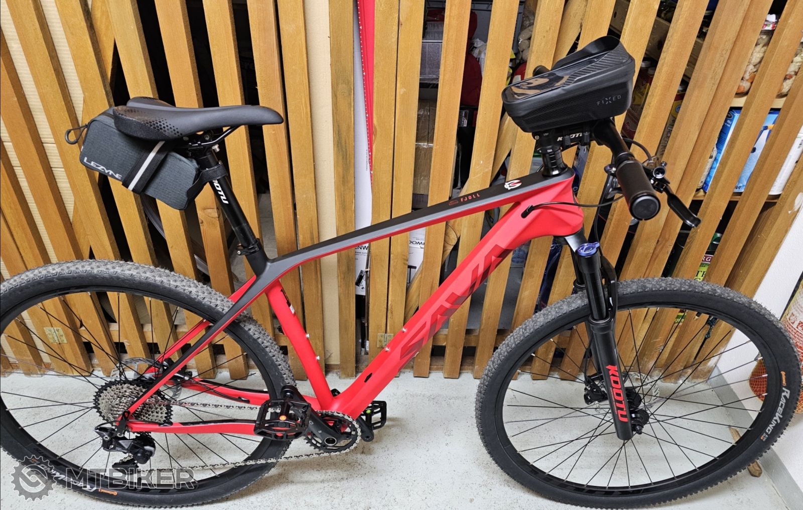

Trocha sme sa ulakomili na 50% zľavu v alze a kúpili sme:
https://www.alza.sk/sport/sava-fjoll-40-vel-l19-d7104883.htm 500€
https://www.alza.sk/sport/sava-fjoll-20-vel-m17-d7104885.htm 600€
Pôvodne som chcel gravel a pre drahú trek no obaja sme vyrastali na hardtail mtb v mesto/dedina tak sme sa zhodli na mtb z alzy.
Bicykle som zostavil a skúsili sme na nich asi 15km po 15r pauze bez bike prekvapivo v pohode.
Čím viac si ale čítam o SAVA či už tu alebo reddit tak si nie som úplne istý svojou kúpou.
V čase výberu som ich porovnával voči konkurencií na základe komponentov, kde mala sava navrch oproti ostatným v danej cene
Ten ich karbónový rám som bral len ako príjemné plus, no spôsob ukladania v pivnici alebo prípadný prevoz v interiéri auta bude chúlostivý takže mám z toho zmiešané pocity.
Bicykle jazdia v poriadku, červený má akurát asi od výroby kus krivé obutie.
Skúšal som to obuť nanovo no výsledok rovnaký, pneu sa na jednom mieste zbieha bližšie k ráfiku čo spôsobuje jej vychýlenie a jemné vibrácie pri vyššej rýchlosti 30+.
Čo som pozeral pneu raceking tak je to pomerne bežná vec a nemala by mať vplyv na funkčnosť.
Okrem toho bolo potrebné jemne dostaviť prehadzovanie na oboch, osobne som si nevšimol nedostatky alebo pochybné spracovanie, no to sa môže ukázať až časom.

Za mňa dobrá kúpa, na urban legend sa vykašli, nech slúžia
obutie opravíš keď vypustíš vzduch, pätky plášťa namažeš mydlovou vodou alebo ja používam toto z auto pneu servisov
https://www.ferdus.cz/sk/odporucane/vyrobky-ferdus/montazne-pripravky/montazne-pasty/fermont-blue-1.html
potom nafúkneš na maximálny povolený tlak - je uvedený na plášti - a pätky presne dosadnú
následne spustíš na zvyčajný / požadovaný prevádzkový tlak.
Majú to ale obe kolesá v približne rovnakej miere aj po pokuse o nápravu.
Asi to bude od výroby, je na to viac vlákien kade tade
https://www.reddit.com/r/gravelcycling/comments/15bva76/continental_race_king/
https://www.mtbr.com/threads/continental-tire-wobble-please-help.1182251/
Zatiaľ to až tak neprekáža, prezujem to pravdepodobne časom na niečo iné vhodnejšie na cesty. Hory nemám v pláne zdolávať.https://www.mtbiker.sk/shop/plaste-a-duse/cesta-a-treking/gravel-a-cyklokros/vittoria-terreno-dry-700x47c-gravel-g20-plast-kevlar-tanwall-black-black-p209676.html
