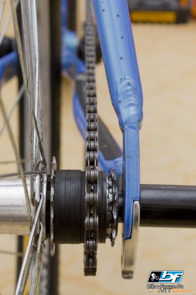

CHcem sa spýtať či už tu ma niekto skusenositi,a ak ano tak by som potreboval poradit ako prerobit mtb STREET s prehadzovačkamy na single speed DIK. TAJTE mi niake rady jako to prerobyt lebo ta prehadzovačka vzadu mi dodrba*** celý bike vošla mi do kolesa a potrhale mi 8 s*****v potrebujem to prerobit este raz DIk.○◘•♠♣♦♥☻☺
P:S : dal som aj prilohu ako by som chcel aby to vizeralo.
Toto som riešil asi pol roka, skúsil som takmer všetko ale vždy niečo nefungovalo. Ak máš vertikálne pätky budeš potrebovať singlespeed napínak, možnosť je aj nechať prehadzovačku ako napínak (samozrejme bez radenia a pod.). Ak to ideš robiť na MTB náboj budeš potrebovať singlespeed redukciu, ktorá zaplní miesto na orechu + pastorok, ktorý sa bežne ku singlepseed redukcii dodáva (16 a 18 zubový). Ak máš vpredu ale 32 zubovú a menšiu pílu, prevod s týmito pastorkami je veľmi ľahký a tak treba kúpiť menší pastorok. Pozor, toto som spravil ja, kúpil som originál singlespeed pastorok, ktorý bol ale robený na hrubšiu polčlánkovú BMX reťaz a s normálnou MTB reťazou to stále preskakovalo. Ak máš horizontálne pätky, stačí kúpiť náboj s feemale alebo normal šróbmi, pozor nie rýchlo upínak, pretože ten nie je možné uchytiť tak silno aby sa koleso neposúvalo. Problém ale nastáva aj pri singlespeed-e s horizontálnymi pätkami a nábojom so šróbom, pretože aj ten sa raz za čas posúva, preto sa to rieši bmx napínačikmi na pätky, ktoré tomuto posunu zabraňujú. Ďalej s tou singlespeed redukciou je nutné nastaviť správnu reťazovú linku aby reťaz nepadala. Ak sa pýtaš prečo je na vertikálne pätky potrebný ten napínak, príp. prehadzovačka, je to preto, lebo reťaz je možné skracovať iba po 2 článkoch, takže nemusí ti vyjsť dĺžka reťaze, tá bude buď príliš dlhá alebo krátka, čo je samozrejme problém. Ja som sa to pokúšal vyriešiť s už spomínanou pol článkovou BMX reťazou, ale ani s tou sa mi to nepodarilo, aj tam bola reťaz príliš dlhá alebo krátka, aj keď v menšom rozmedzí ako s MTB reťazou.
Prevodník napríklad Dartmoor Sting v 36 zubovej verzii + A2Z singlespeed redukciu na tvoj terajší náboj, použiť 16z pastorok, ktorý je jej súčasťou + mtb napínak Point na pätku Cena spolu cca 60 eur ak ma pamäť neklame.
Pri tom napínaku je jedna chyba a to, že tam treba otočiť pružinku aby reťaz neťahal od pastorku ale k pastorku, keďže pri silnejšom šlapaní reťaz na pastorku nesedela na 100% a často spadla alebo preskočila.
Spolu to podľa dnešného kurzu CZK/EUR vychádza na 47,52€ + pošta samozrejme.

Určite HT2 na street ... teraz som kamošovi robil na DP cocaine street úpravu a použil som práve komponenty čo písal pekelník /ten napínák/ kit som si urobil zo starej kazety (teda pastoru) a vložiek.
