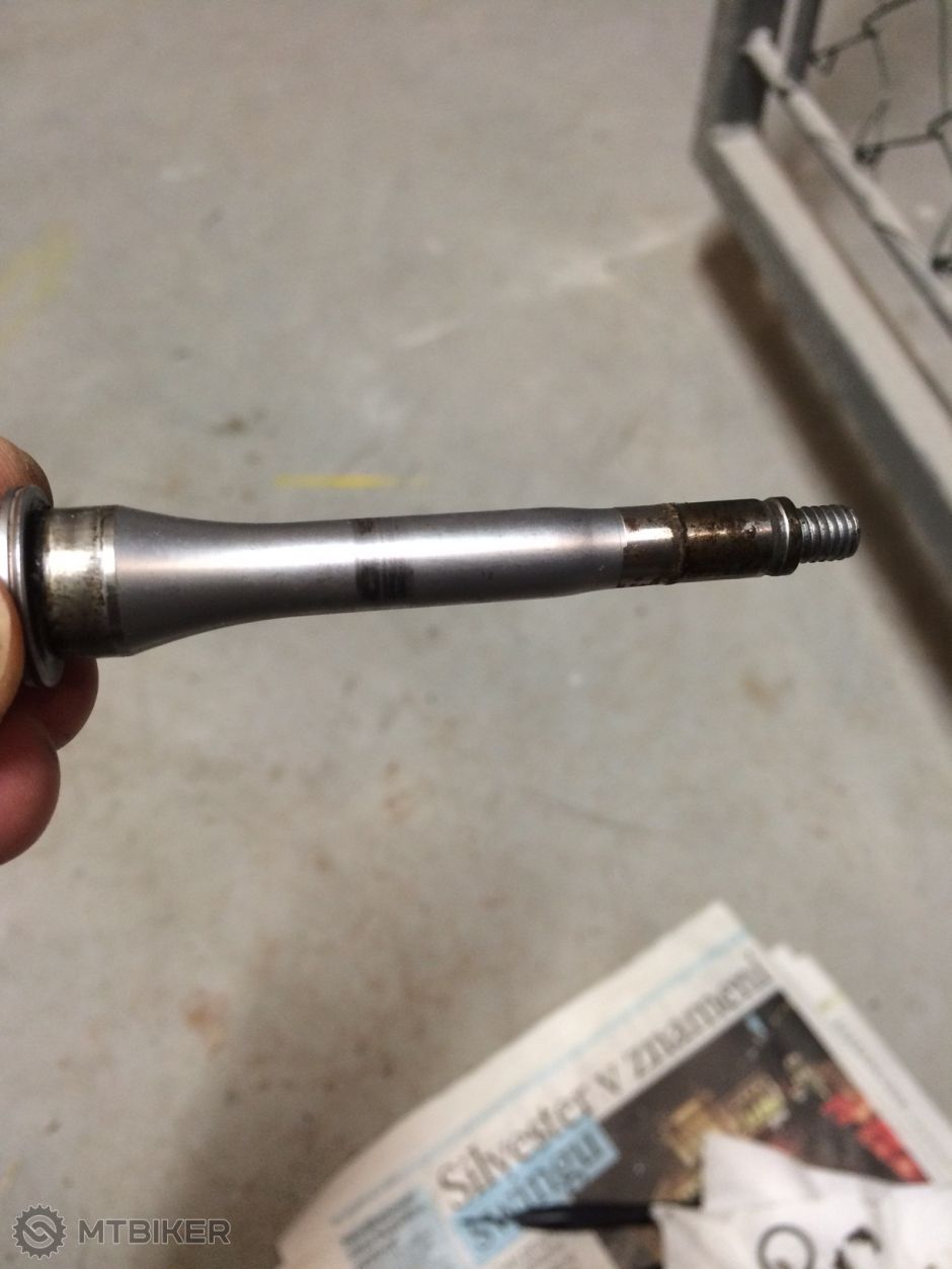

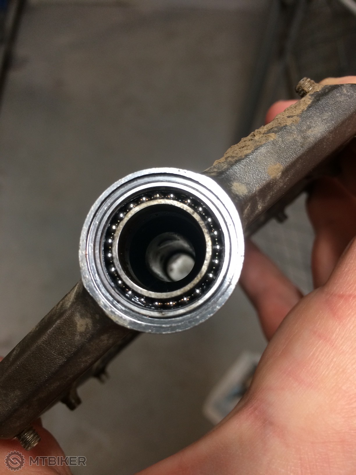

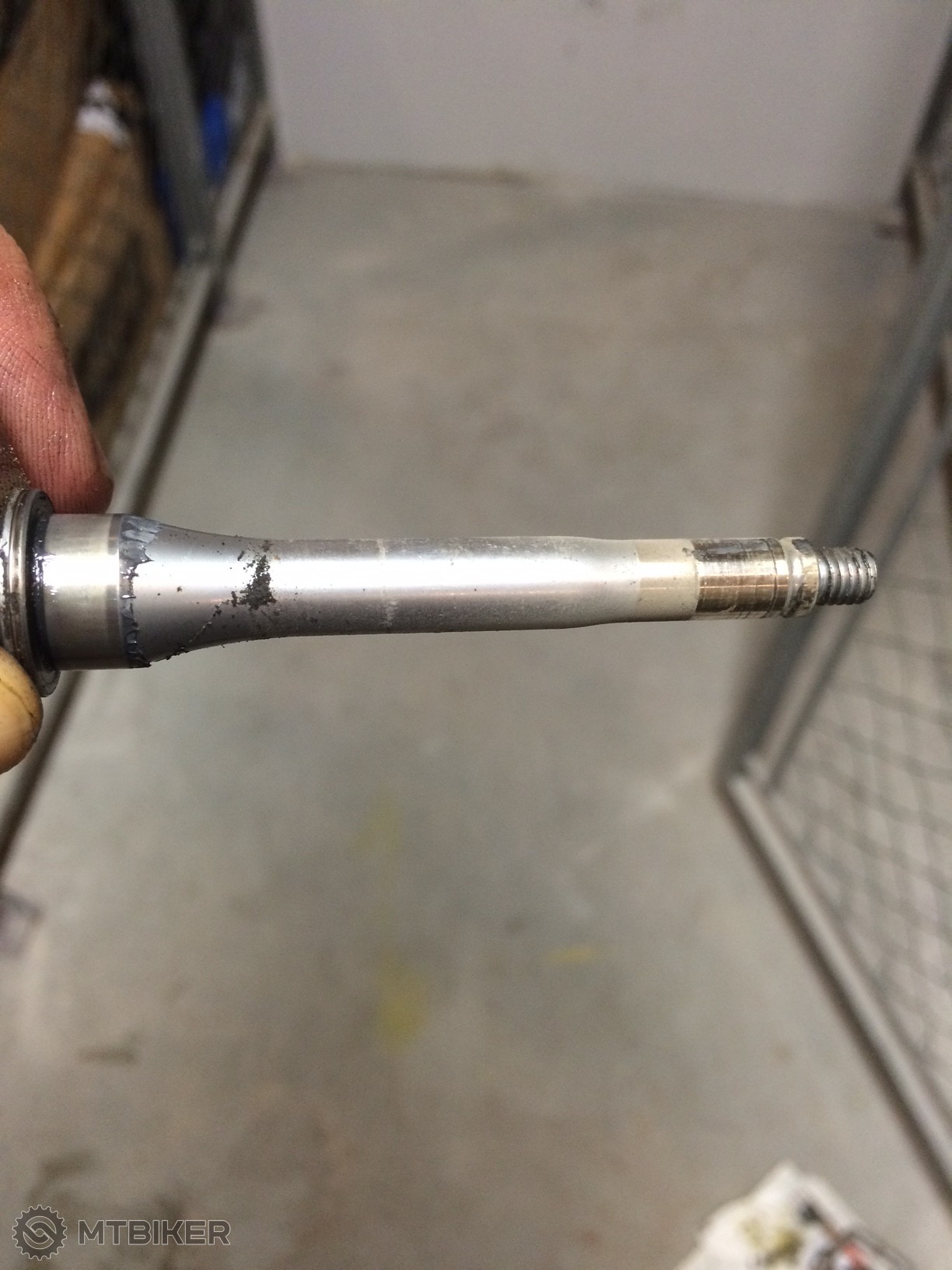

som rozobral tie spiky. lava strana jak nova. prava strana vnutri pod klznym uz znamky vojetia. nic kriticke. 1-2 sezony este jazditelne. priemyselne bez problemu, hladky chod, naplnil som novou vazelinkou.
este dodam, ze na pravej strane boli pod matickou 2 0,1mm podlozky. podla specifikacie by tam mala byt len jedna, tak ako tomu bolo aj na lavej strane. mozno to je dovod, preco prava strana bola horsie zatesnena a tym padom aj viac opotrebovana. zrejme sa pri montazi zlepili 2 podlozky... oplati sa asi skontrolovat.
