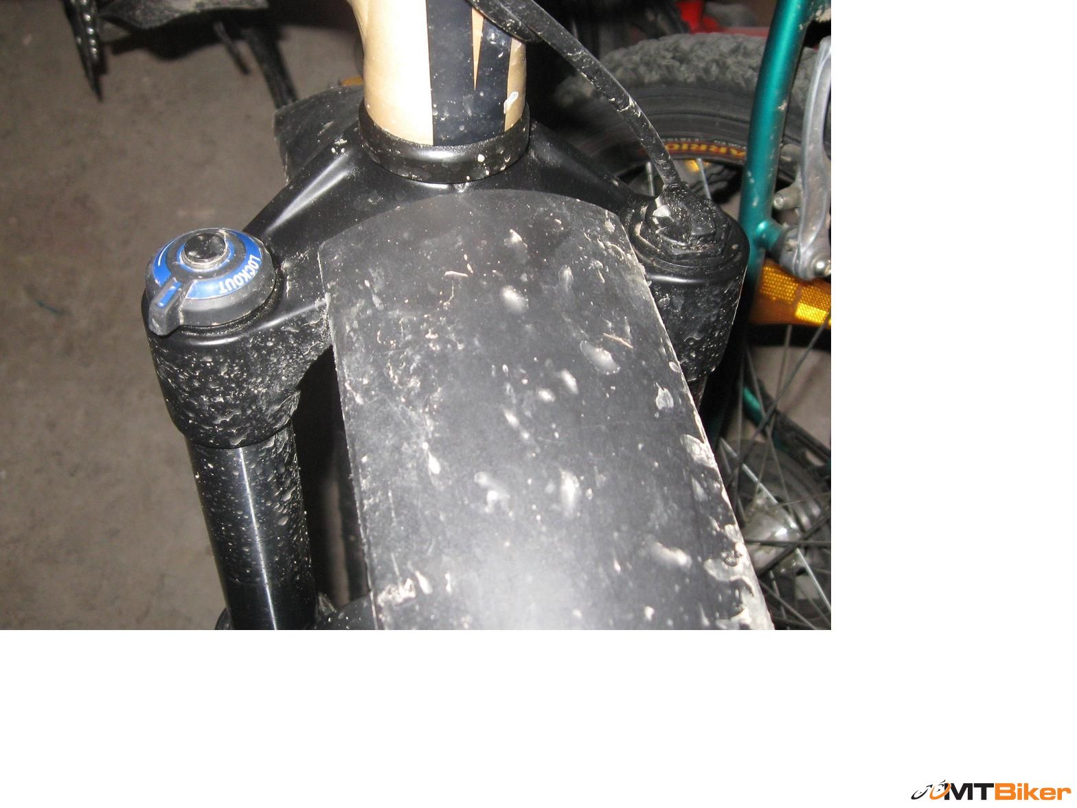

Dobrý deň. Chcel by som sa spýtať - kúpil som si new bike a až teraz (po mesiaci) som zistil, že mám vidlu ROCK SHOX Tora 302 Coil U-Turn 85-130mm z nastaviteľným zdvihom. A chce by som sa spýtať či niekto z vás nevie ako sa nastavuje zdvih?? Za odpovede a rady by som bol vďačný. .

travel adjustments
important: stop turning the u-turn adjuster knob after you’ve reached maximum travel. turning the knob past this point may cause damage to the u-turn feature.
Inak ja mam tiez tu vidlu a prvykrat to moc lahko otocit teda neslo. Chvilami mi lepilo ci to to koliecko vydrzi, ale potom to povolilo. A este jedna vec - tocenim v smere hodinovych ruciciek sa zdvih znizuje.
