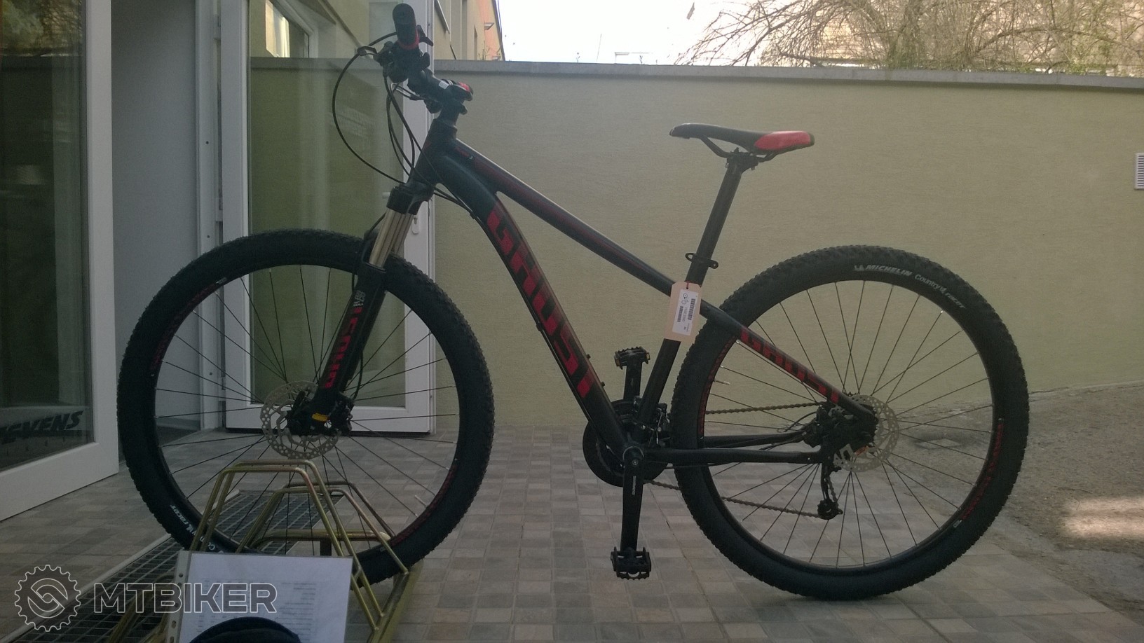

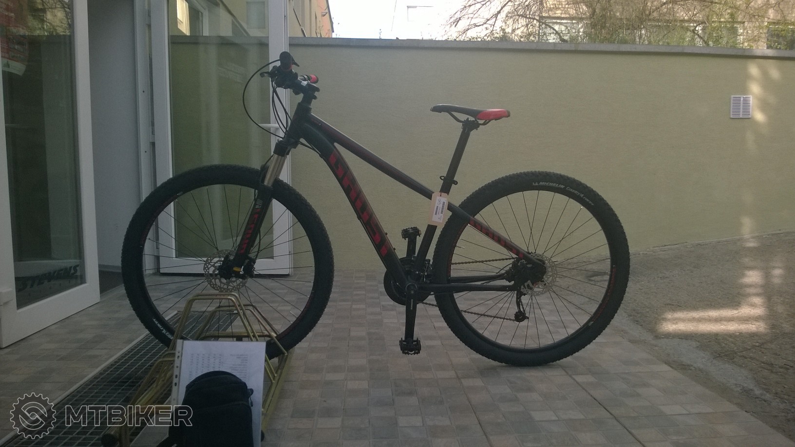

p.s.: na fotkach je pred koleso asi o 5cm vyssie vdaka stojanu.

matko001: Neslo sa na tom zle, bolo citit, ze potrebujem dlhsiu geometriu a kusok nizsie riaditka. To sa da odstranit dlhsim predstavcom ( bola tam nejaka 80mm). Terajsia geometria mojho bajku superior xp 930 D 16,5 ram je o 2 cm dlhsia a to mam este 120mm predstavec. Moja postava je taka divna kratke nohy 15 ram , ale trup skusne velkost 18-19.

marek_K: Moja vyska je 170cm. Vyska v rozkroku je cca 72cm. Vyska nohy cca 83cm. Teraz mam tiez bike, kde sedlova trubka je 420mm vysoka ako u toho ghosta LC6.
Ono je skor mozno problem v tom, ze tie kolesa pri to vyzeraju strasne velke.................... viem o vyhodach a nevyhodach oboch variant. Pre nazornost davam futku sucasneho bajku vs. ghosta.

Standover mas uz dost na hrane mozno by stalo za to zvazit XS a dat tam 75-80ku predstavec, ram zle nevyzera ani v XS. http://bicyclebuysell.com/item/328161/ghost-lector-6-carbon-frame-29er
