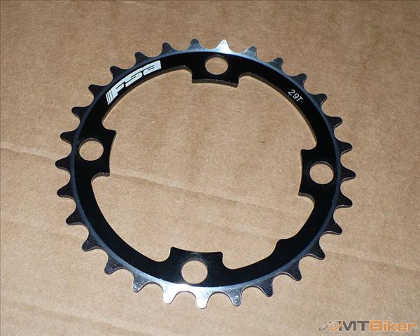

Chcem si prerobiť staré ale ľahučké a pevne kľuky Shimano LX 97 na dvoj prevodník 42/29
Mal to vyrábať česky Gebhardt písal som tam a ze nevedia co myslím .Čítal som test raz v Pelotóne ma niekto stým skúsenosti?
FC-M569 175mm
takže som volal z majiteľom a vraj par skladových zásob sa nájde. Na tomto fórum bol spomenutý oceľový prevodník 29/94mm -Ritchey dá sa niekde ešte zohnať ďakujem
xfce4, veď Gebhardt má širokú ponuku prevodníkov pre rôznu rozteč, tak aj počty zubov a ich prevedenie. Treba poriadne = kompletne napísať objednávku. Nevidím v tom problém. Na ich stránke vidím, že robia pre rozteč 94 mm od 29 až do 50 z. prevodníky "klasic" alebo do 48 z. CNC...
V pripade zaujmu mi posli spravu.
