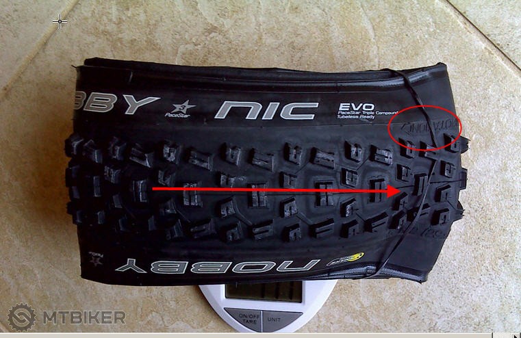

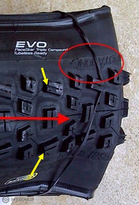

Máte niekto plášť Schwalbe Nobby Nic SS TLR 2013? Zaujíma ma čo si myslíte o smere založenia, automaticky som ho chcel založiť ako ukazuje červená šípka ale na plášti je smer vyznačený inak
U plášťov, kde sú výstupky plášťa (štople) narezané z jednej strany, mala by sa tá narezaná strana dotknúť zeme skôr, ako tá nenarezaná. Nevymysleli to zo srandy. Je to kvôli lepšej priľnavosti k terénu (grip). Treba dodržať smer otáčania tak, ako odporúča výrobca a nešpekulovať. Čiže presne opačne ako máš tú červenú šípku.
