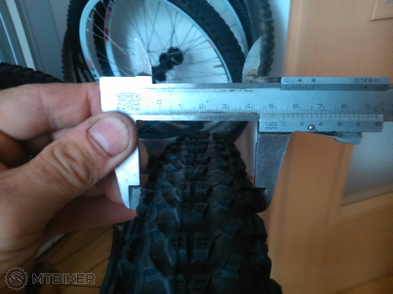

mam hd 26x2,35 tlr kevlar na rafiku mavic 819 (19mm vnutorna sirka). pri cca 1,5 bar ma 56mm a so stuplami 60mm. pisem z hlavy, co som to meral pred par dnami, ked pridem domov tak to este raz premeram a pripadne opravim. inak ale neodporucam taky plast na taky uzky rafik. viem, ze to tabulkovo neodporucaju a uz som si to bohuzial overil. vyzul sa mi a doodieral som sa. mozno zla kombinacia plast/rafik, plast je cely nejaky volnejsi ako predosle ust plaste. len tych je uz ako safranu.

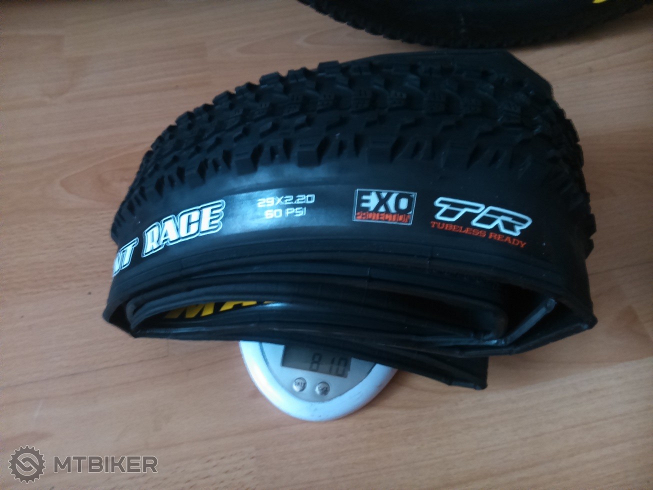

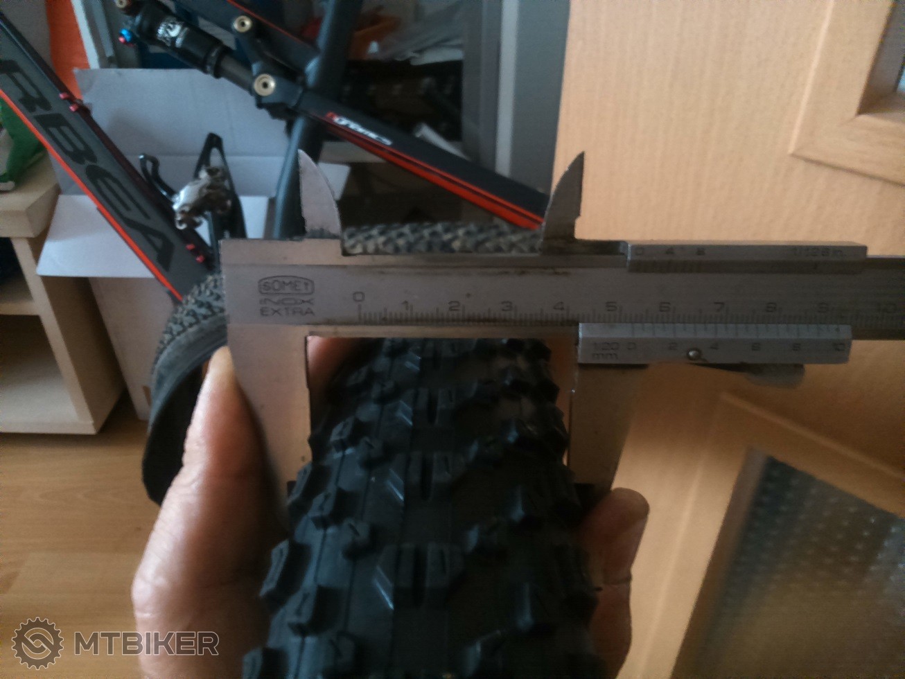

Maxxis ardent race 29x2,2-exo protection TL,reálne 810g, výrobca 700g ... reálna šírka 53mm, udávaná 57mm
krasne sa nahadzuje a chytá už bez mlieka na prvý šup

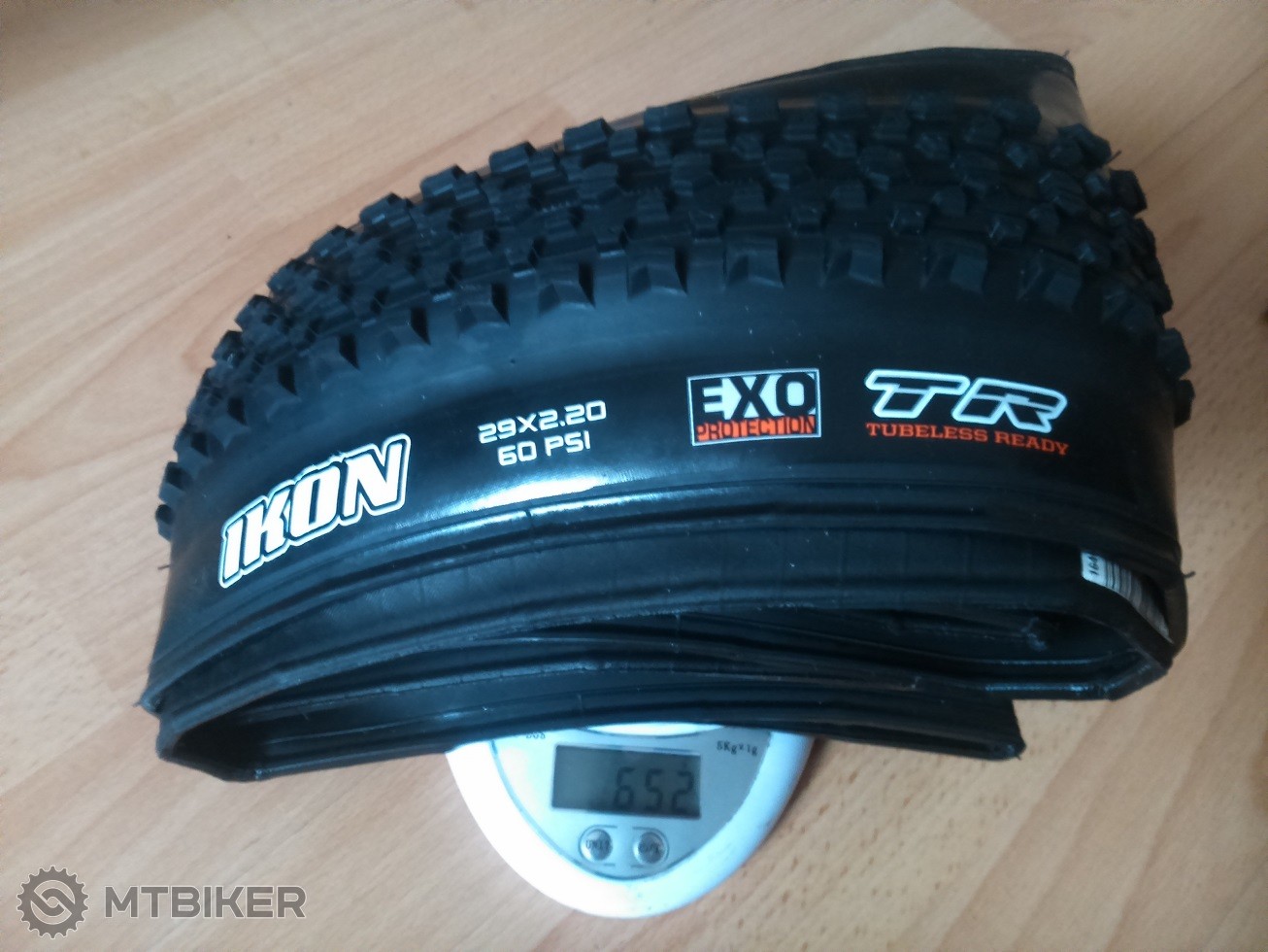

Maxxis-Ikon 29x2,2 exo protection TL,reálne 652g udávaná podobne, šírka 52mm, udávaná 56mm
podobne fajn sa nahadzuje na UST ráfky 19mm
