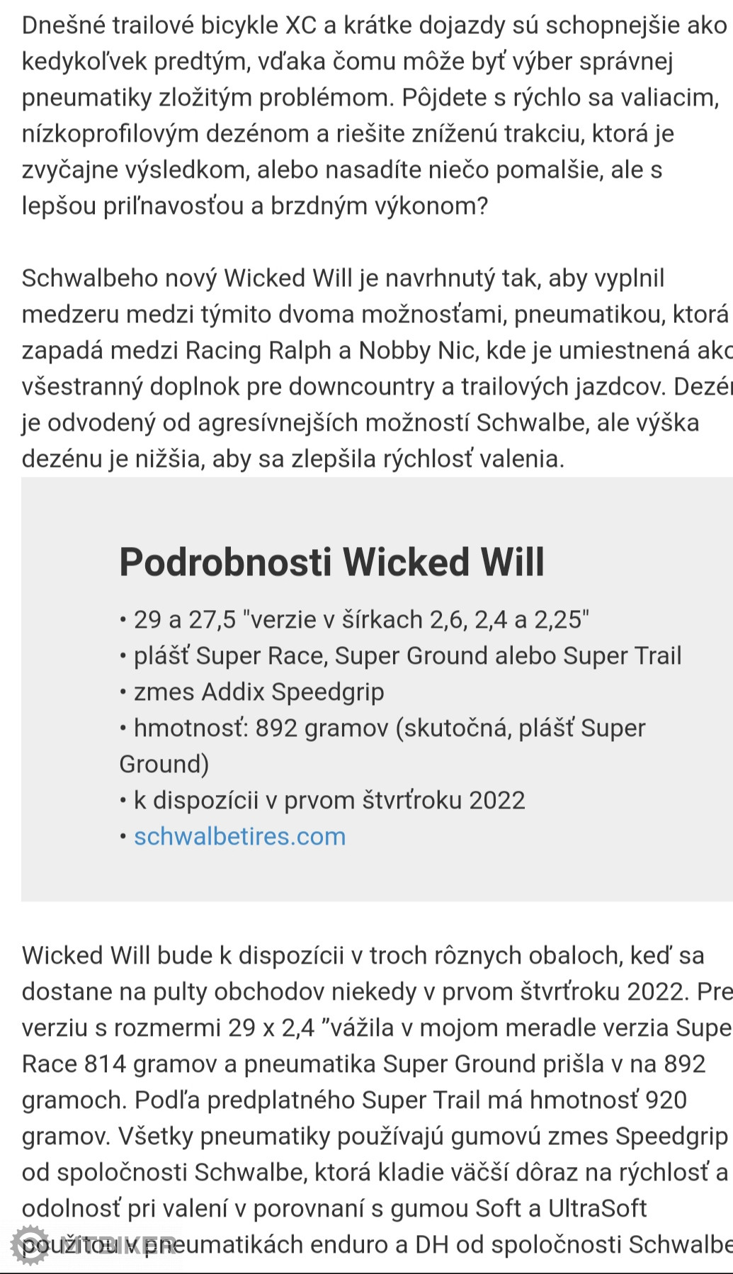

Pozri sa aj na nový Schwalbe Wicked Will. Mohol by ti sedieť. Má to byť niečo medzi Nobby Nic a Racing Ralph. Len je to novinka, tak neviem aká je reálna dostupnosť.
