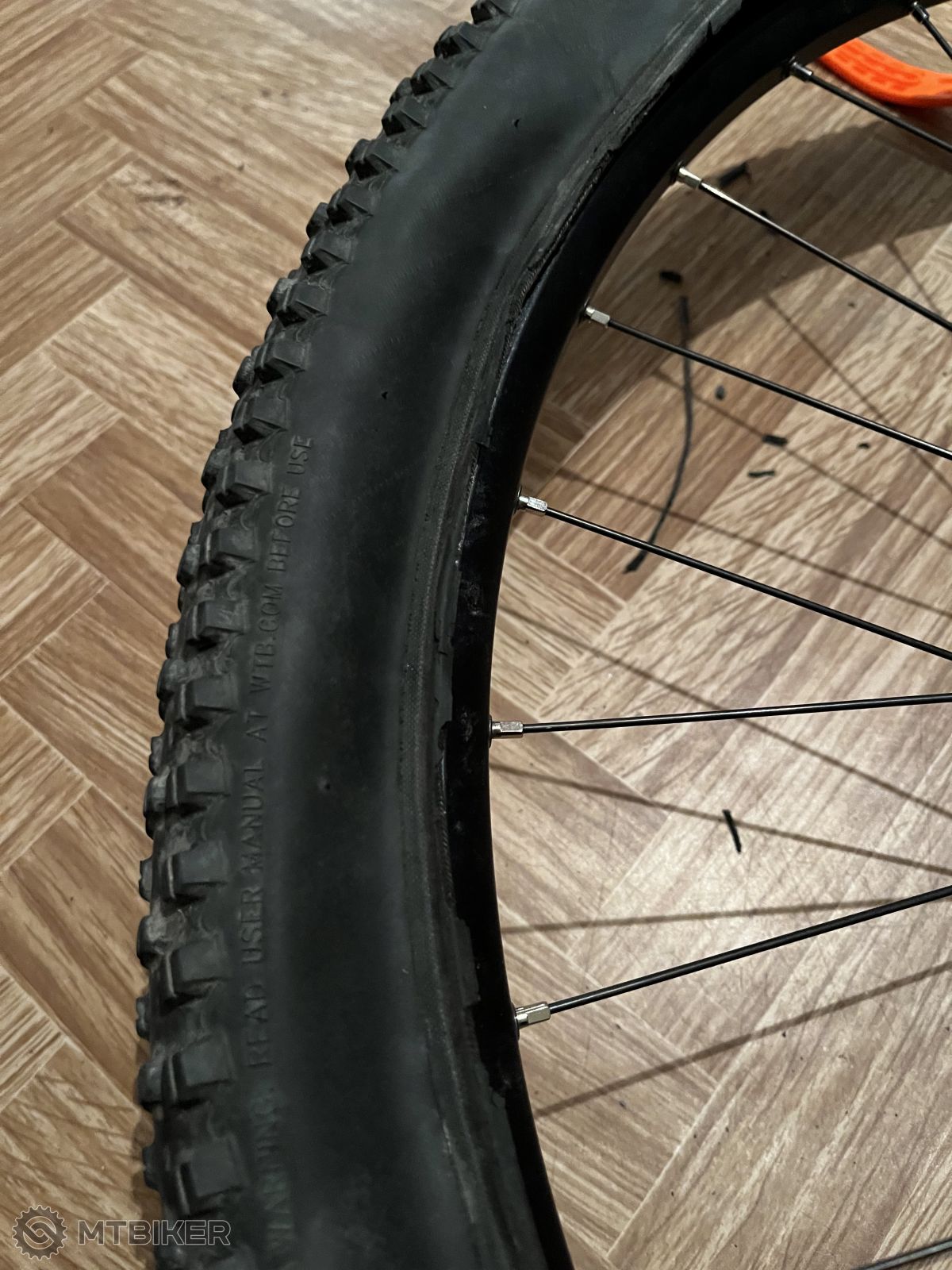

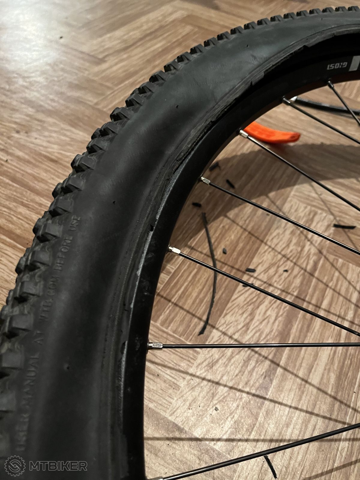

Drotove su tazsie, ten drot je vlastne v patke, obvode plasta, myslim, ze ho vidno aj na fotke. Kevlarove su lahsie , lebo namiesto drotu maju kevlarovu patku a daju sa poskladat. Ak maju oznacenie TLR daju sa pouzit ako bezdusove s rafikmi, ktore su na to urcene.
