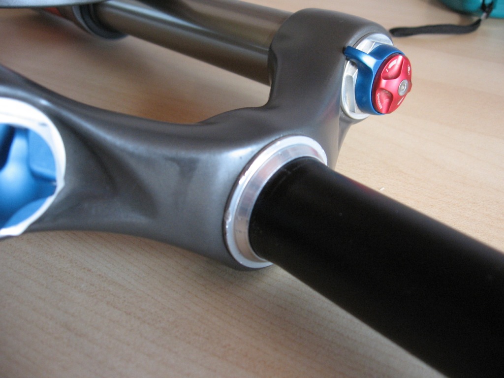

inak som to robil stobovakom a kladivom, ale drzalo to tam jak privarene. ono ten kus hlavoveho bol asi tak 5-6 milimetrov hruby ocelovy prstenec. je to nejake hlavove FSA na 1 1/8" krk na vidle ale do 1.5" ramu. Najviac tomu zodpoveda FSA BIG FAT PIG – 1.5R - heh, az teraz kukam na webe ze to ma 250 g
Mal si ten krúžok nahriať,on by sa roztiahol a šiel by dole oveľa lepšie.
fakt to pomoze? toto ma osobne fakt nenapadlo ale na nieco ine sa to urcite zide. hlavne ma zaujima ci sa neroztiahne aj krk vidlice takze efekt nebude ziaden aleob bude este horsi
Mne to islo pekne dolu ked som siel medzi kruzok a vidlu kuchynskym nozom pekne dokola za jemneho buchania kladivkom...Ziadne skrabnce a ani velky randal...
tak bud rad.
Zrejme by nepomol ani nastroj http://www.parktool.com/products/detail ... em=CRP%2D1
ale aj v servisoch pouzivaju kladivo
FSA ale nikde som nenasiel aky typ

jj je to malicke dlato
no hlavove menit (dufam) tak skoro nebudem,ale diky Peto,dobre vediet
No ... tiez som si to myslel
