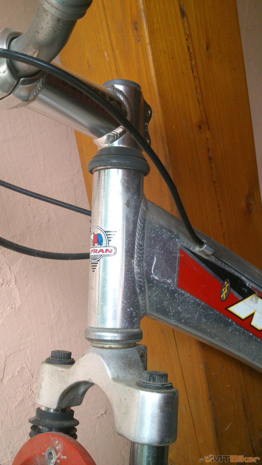

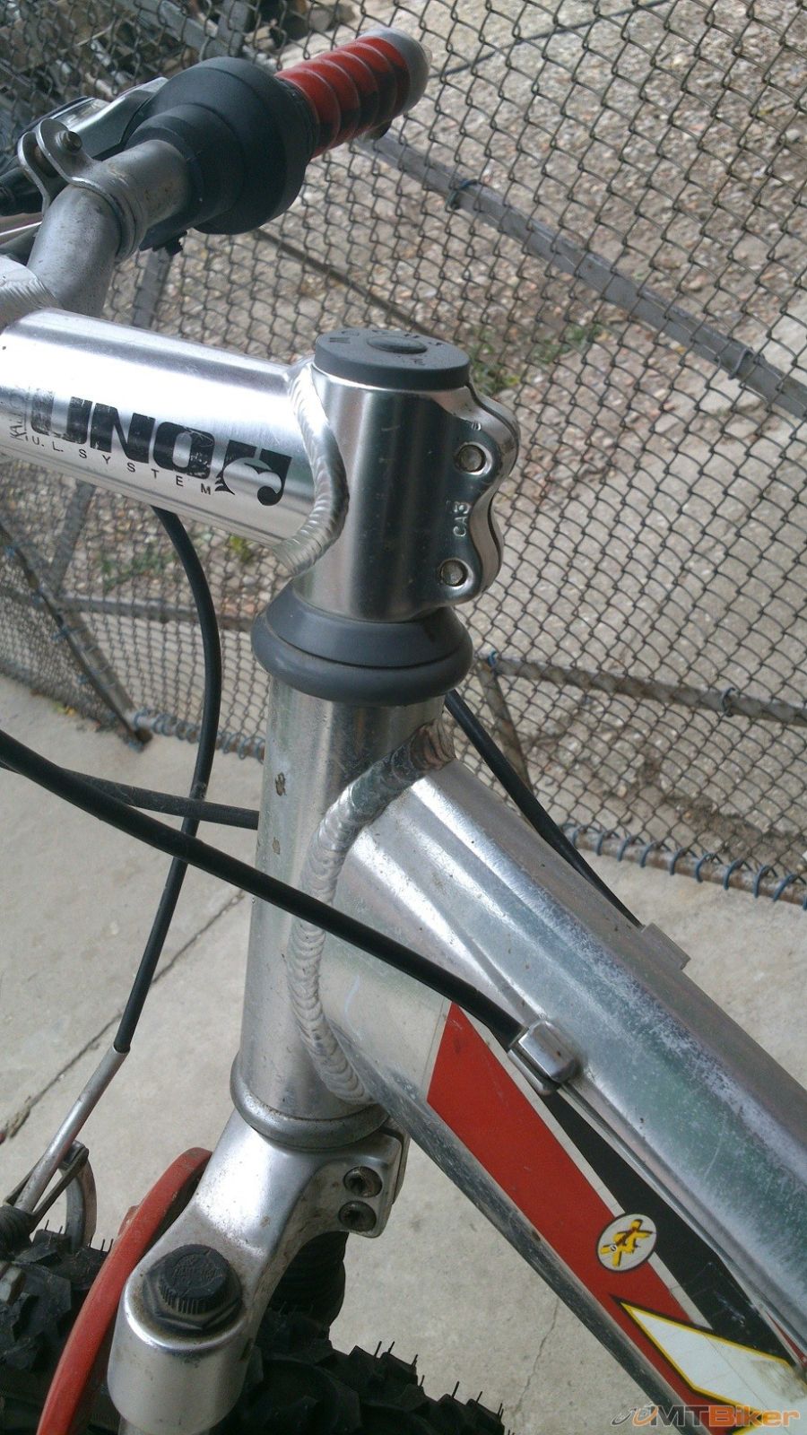

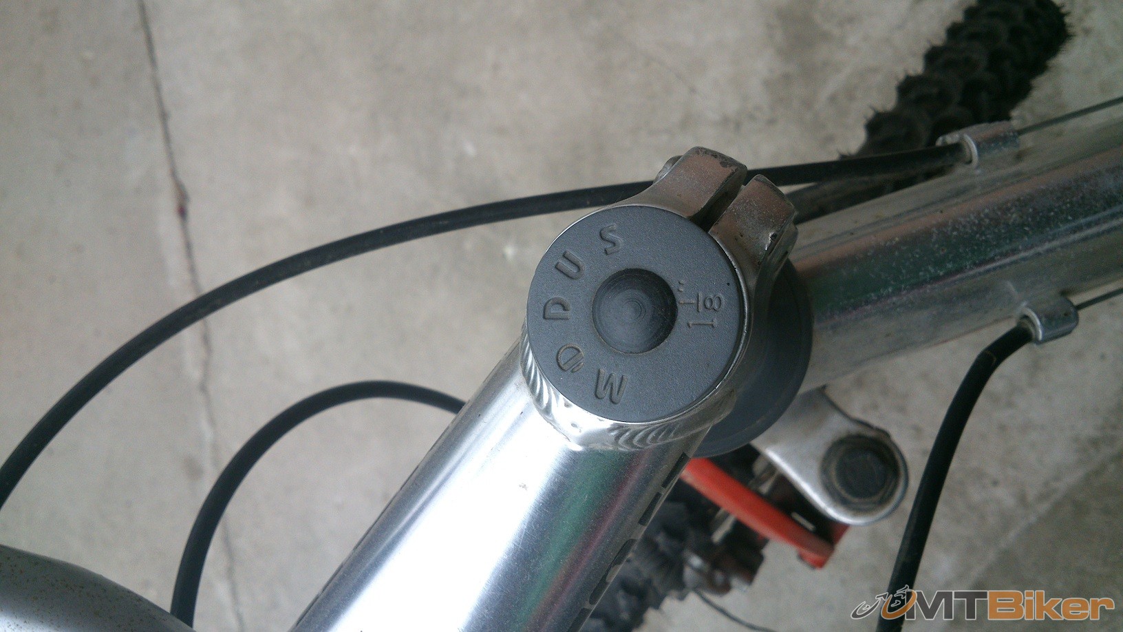

nemas zavitový neboj , je to klaciký krk 28,6 ako pise. k novej vidlici bude treba aj jezka do vnutra , možno aj hlavove zlozenie podla toho v akom stave je po rokoch. zdvih typujem 80mm podla starej. ta RST bude asi moc na ten ram a tusim aj drahsia ako celý bike
ja som s tym bicyklom uplne spokojny celohlinikovy ram, jedine predna vidlica uz neni to co byvala ma zasebou aj skoky ked som bol mladsi som s tym skakal 10-12 schodov takze uz nieco ma zasebou. Novy nechcem niesom az tak zazraty to bicyklovania chcem iba na obcasne blbnutie a nato by to uplne stacilo, a k tej vidlici chcem aj kotucku nech to dobre brzdi....
150 EUR je drahá vidlica? Podla mna by bolo lepsie kupit novy bicykel ale tak nevieme fin. situaciu
