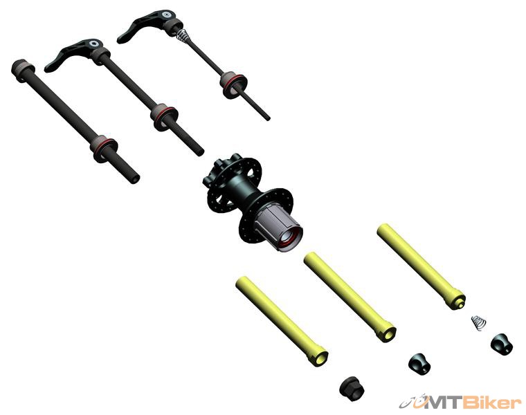

Prípadne skúsiť zohnať samotný náboj SunRingle Ryde XMB.
• 4 japonské priemyselné ložiská Ezo 6902
• Light Steel orech Shimano 8/9 (2 priemyselné ložiská)
sada obsahuje:
• štandardnú rýchloupínaciu osku QR211R s priemerom 5mm + prestavbové redukcie
• rýchloupínaciu osku QR215R s priemerom 10mm + prestavbové redukcie
• pevnú 12mm osku + prestavbové redukcie
• hmotnosť: 404g/436g/399g
U nas momentalne vypredane, dostupnost az v marci
Na tu D882SB som uz pozeral.V popise je 12x135 a ja budem potrebovat 12x142(je aj na to nejaka redukcia?). Takze to pojde spravit?

ma niekto skusenosti s tymto nabojom?
http://superstar.tibolts.co.uk/product_info.php?cPath=31&products_id=342
a este som dako nepochopil ci k tomu treba este nieco dopkupit, ked chcem ten rozmer 142x12mm
ty superstary jsou v podstatě rebrandované Novatec, osobně bych si připlatil za Hope
Myslis ze bude lepsi SRAM X9 na priemyselnych loziskach ako ten superstar? Nasiel som ho za 115€ aj s postovnym.
