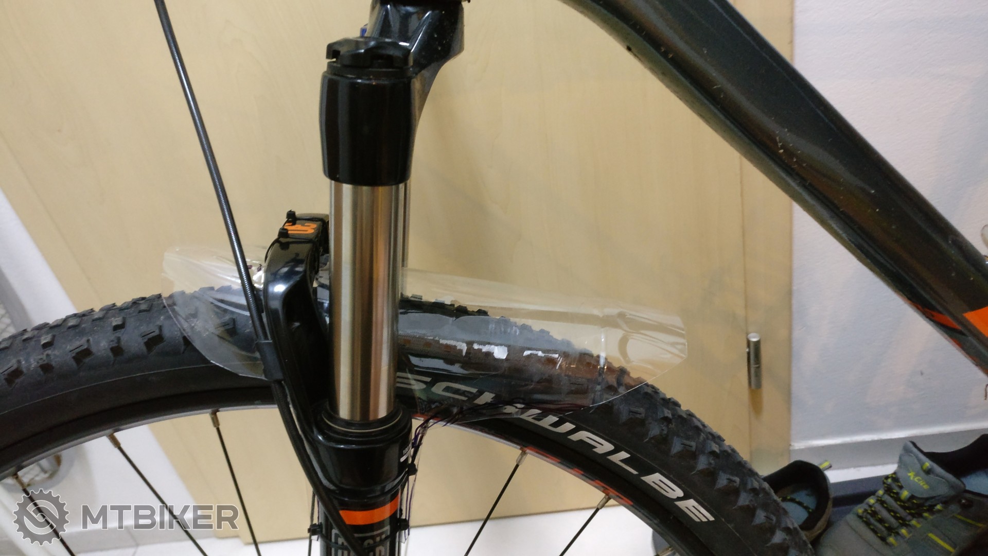

Povedal som si, že si vyrobím vlastný blatník podľa návodu tu na mtbiker-ovi. Nechal som brata, nech sa trocha pohraje s grafickým dizajnom. Myslím, že to biku celkom svedčí

Nuda + 20minut a blatnicek je hotovy.
Jako zaklad pouzita PET flasa od pepsiny. Podle profi mudguardu z eshopu, fotek na netu atd jsem si nacrtnul hruby tvar, nasadil na vidlu vyznacil diry pro pasky. Sundal jsem to dostrihal na vice mene finalni tvar vyrazil dirky usadil na finalno a pak jak kadernik, tu zastrihl, tam zkratil, tudle zarovnal... dokud to neprestalo drhnout o plaste a voala... Neni to ten nejkrasnejsi blatnicek na svete, ale snad bude fungovat. Pokud ano, mam v zasobe jeste jednu flasu. Sundam to obkreslim tvar, slepim obe vrstvy tavnou, at je to pevnejsi. Pak to jeste striknu nejakym sprejem, at to nevypada tak lajdacky Jeste to vyzkouset.

chod do papiernictva a kup si podlozku na modelovanie, stoji to asi 1,50€ a je to pevnejsie a vyzera to ovela lepsie
