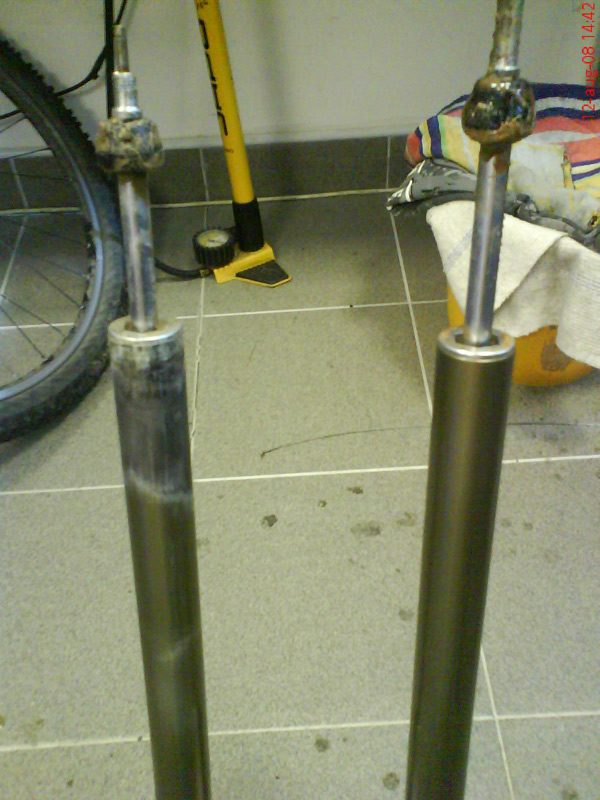

mám kamaráta, ktorí chcel doniesť Rebu na servis (asi pol roka to nosil) s tým že chodí cca 2cm (vyskúšal som si v lese) našťastie to nedoniesol.
Vidlu som videl v servise a bolo mi povedané, že z nej vyliali vodu ... nohy v oblasti gufier a vrchného púzdra zoškrabané až na kov, hlboké ryhy, vnútrajšok hrdzavý v skratke, vidla na zahodenie.
príčina? jazdenie a vôbec žiaden servis. K tomu sa pridalo umývanie wapkou a dielo skazy dokonáno jesť
Aj ja mam takeho kamarata. Toto je jeho druhy SID. Tento mu vydrzal necely rok. Vylial som od tial poldeci vody, klzne puzdra, vnut. nohy po smrti. Predosly Sid dopadol rovnako. Mazanie/udrzbu biku neriesi. Len jazdi. A k teme, sice som to uz pisal v niekolkych podobnych, ja pouzivam vyhradne silikonovy olej Silkal 93 od Coyote. Nic lepsie som zatial nenasiel. Teflon sa mi lepsi nezdal..
