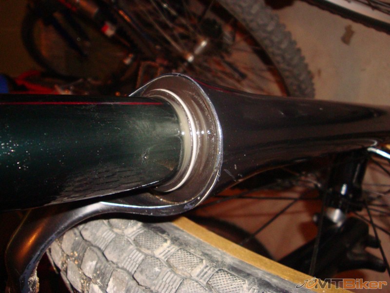

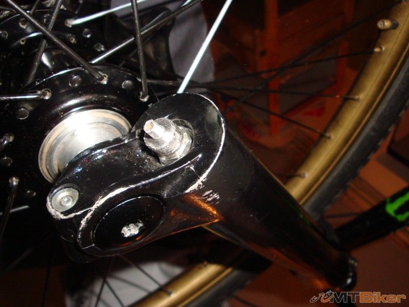

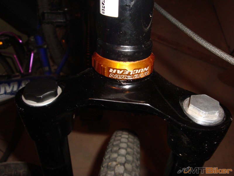

Caute som tu novy ak som zle dal temu tak prepacte Pred necelim tyzdnom som sa stal majitelom biku Prodigy 9.81 no troska ma aj predajca oklamal...bike mi dosiel domov na prvy pohlad vsetko fajn az na vidlu... je to Dirt Jumper 2 rocnik 05-06 neviem presne predajca uz mi ani neodpisuje... bike som si poskladal isiel von jazdit vidla bola sfuknuta tak idem si ju nafukat po nafukani som pocul nieco sičat a bola to vidla...ventil som dotiahol ale stale to robi takze od kamarata si zozeniem novy dalsia chyba... nefunguje odskok tocim kolko chcem no vidla kope.Po 2-3Hodinach jazdenia pozriem co nevidim..prava noha mi tecie vidla ma na jednej strane len pruzinu a na druhej dofukovanie z toho mi tecie olej.Takze teraz rozmyslam v com je chyba? tesnenie je pravdepodobne v prdeli to sa da vymenit no co z odoskokom? poradte co mam robit ci vyhodit vidlu alebo opravit ju? ak poznate nejake stranky kde by som zohnal tesenie za dobru cenu tak budem rad ak mi tu nieco date.Vdaka
este pridam fotky vidli este dalsia vada... ked zapruzim tak nieco tam klepne dnuka keby jak pruzina bola vyskocena alebo neviem co...ten chlapec co mal ten bike sa on vobec nestaral pochybujem ze tam bol vobec meneni olej.Mal som dost ked som rozobral zadny naboj aky bol spinavy a to o hlavaku ani nehovorim takze spravim generalku

Takze cital som ten navod vycital som ze treba mi nove tesnenia a olej na 100% treba novy...zajtra pojdem pozriet nieco po obchodoch dufam ze mi pojde odsok ked vymenim olej lebo vraj aj koli tomu nemoze ist ze je malo oleja alebo je uz zly tak uvidime dik za pomoc
hej no teraz mam tolko toho ze ani neviem co kde hladat dik moc takze 175ml do jednej aj do druhej nohy treba jak tam pise.Inac...odpisal mi byvali majitel po dlhej dobe a povedal "tesnenia su nove a oleja je tam presne" silno pochybujem ze tesnenie je nove ked mi jedna strana tecie
no pekna kupa... niekde by som zverejnil jeho meno a adresu, nech su ostatni pred nim na pozore (na bikemagazin.sk je tusim tema o podvodnikoch vo fore). A tesnenia pozeraj na 32mm priemer vnutornych noh, aspon taky priemer by mala mat dirt jumper vidlica.
