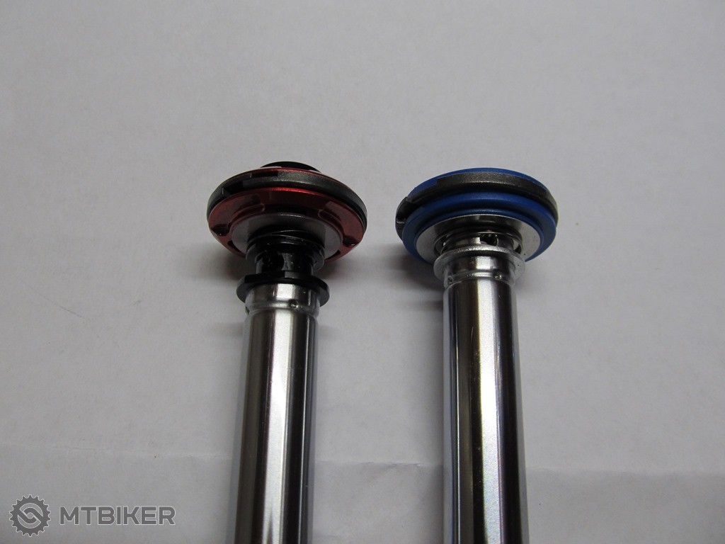

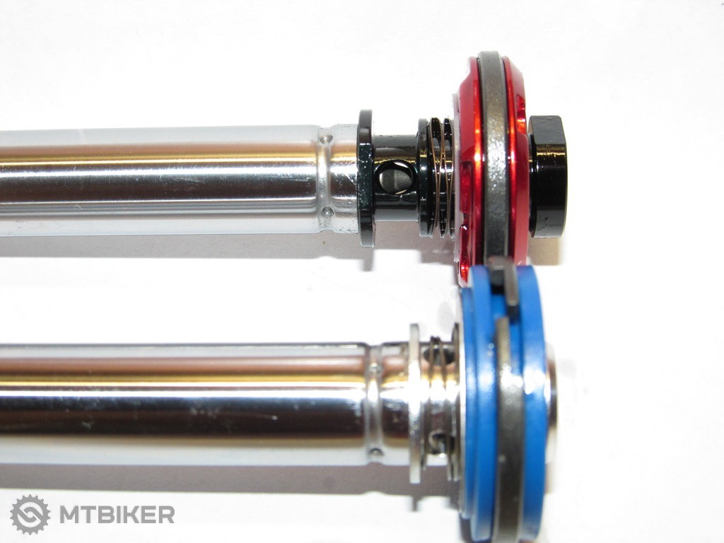

Cerveny piest je z RVL, modry zo Sektora.
