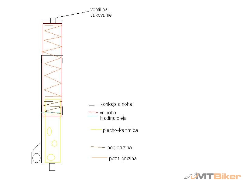

Alebo napr. 66 sa da tlakovat zhora cez zatky. Tlak je tam nad hladinou oleja ktora sa dviha vchadzanim vn. noh do vonkajsich. Teda tlak vnutri posobi proti atmosferickemu a vytvara tvrdsiu vidlu.

Za marzocchi systemom nehladaj ziadnu rocket science, je to ten isty princip co si popisal hore s plynom v uzavretej komore ktora ale neni uzavreta piestom ale len olejovou hladinou. Len je tam narvate tolko oleja ze objem komory sa znizuje ovela progresivnejsie. Zas u otvoreneho systemu stylu ssvf ventil je mozne toho oleja dat aj menej ako u hscv cartridge (ja by som to ale neskusal, nemusi uz potom dobre fungovat utlm) a potom bude progresivita neznatelna a tvorena len pruzinou. A zas opacne ked narves do 36vana olej az tak ze bude v hornej nohe(netusim ci je dostatocne otvorena mezi spodnou a dolnou nohou koli prietoku) dosiahnes tu istu progresivitu jak u marz. lenze aj vahy podobne jak u marz

U Foxu je noha otvorená takmer úplne.

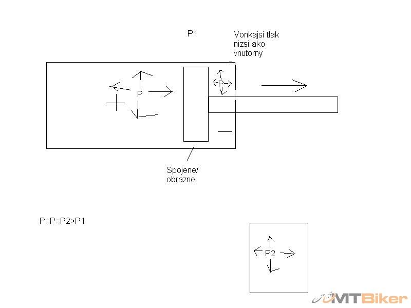

K obrazku snad popis uz nepotrebujes. Vonkajsi nemusi byt ani atmosfericky, ale moze to byt kludne aj vnutro nohy vidlice.
Podľa toho horného obrázku: čím bude vonkajší tlak nižší, tým bude tá sila väčia? A naopak čím bude vonkajší tlak podobný tomu v komore, tým bude tá sila zanedbateľnejšia? Takže ty keď spravíš vo vnútronej nohe ako si písal podtlak, tak podľa tvojej teórie ešte tú hranku zvýrazníš. (?) Stále ma to nepresvedčilo o tejto záhadnej sile.
No a ty tým podtlakom ktorý spravíš vo vnútri vidlice túto silu eliminuješ?
Logicky takáto sila neexistuje. To s tým podtlakom to beriem. Áno vo vnútornej nohe vzniká určitý tlak a keď vidlicu zložíš v roztiahnutom stave so vzduchom alebo v stlačneom stave bez vzduchu určitý rozdiel tam byť môže (aj bude), keďže tam bude vznikať podtlak a bude pôsobiť proti smeru + čiže spolu s negatívkou. Keby bol pri zložení vidlice bežný tlak, bolo by to naopak, pri stláčaní by tam vznikal pretlak a pôsobil by spolu s + komorou.
Toto všetko však u tlmiča úplne odpadá a ovplyvňuje to len vyrovnanosť + a - komory a protitlak v oleji.
Celkom by ma zaujímalo odkiaľ o tejto sile vieš a či je to aj nejak podložené alebo je to tvoj dohad. Logika ma však nechce pustiť. Nikdy som o podonom zákone vo fyzike nepočul. Potom by mala na funkciu vzduchového odpruženia vplyv aj nadmorská výška a atmosferický tlak s ňou súvisiaci. Ale hranka nevzniká takýmto spôsobom ale treniami a pasívnými odpormi prípadne (u tlmičov to býva často) kompresiou.
