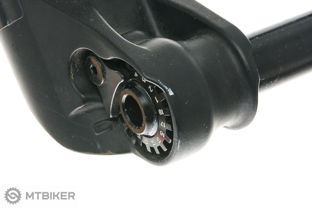

Ahojte, skusim sa tu spytat: nevie niekto nahodou ze na co vlastne sluzi tato ficura so stupnicou od 1 do 18 okolo osky? Nedavno mi to padlo do oci na fox vidle a este som sa s tym nikde nestretol. Sedliacky rozum mi hovori ze by to mohol byt nejaky typ excentrickeho vymedzenia na jemne doladenie offsetu. Alebo sa mylim?
