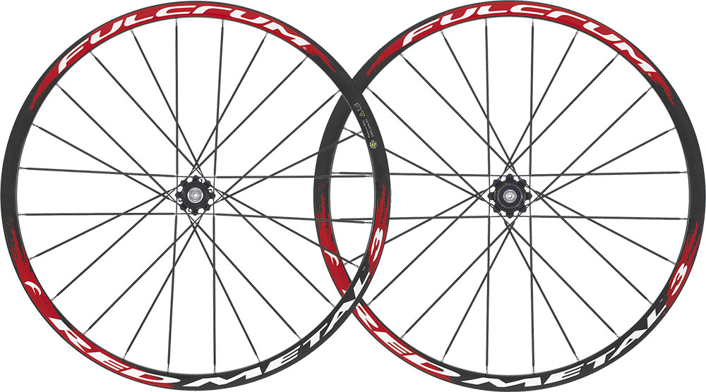

podla m§a pýtaju za tie fullcrumy vela.
Okolo 7.500,- SKK...
