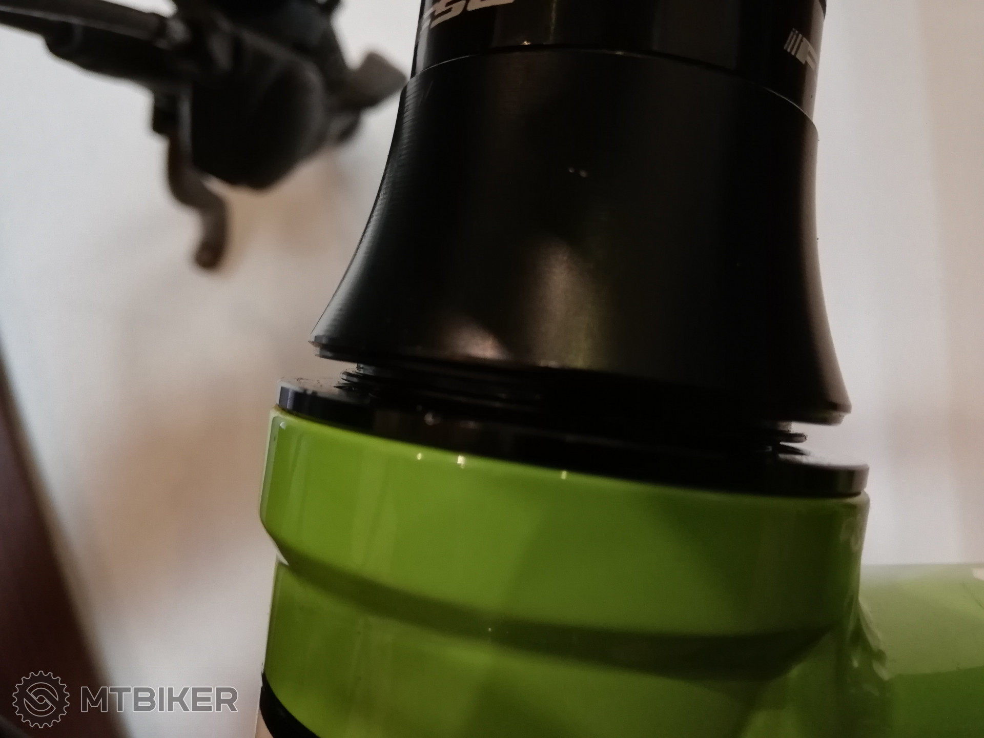

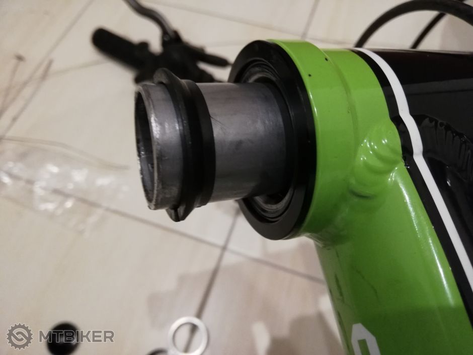

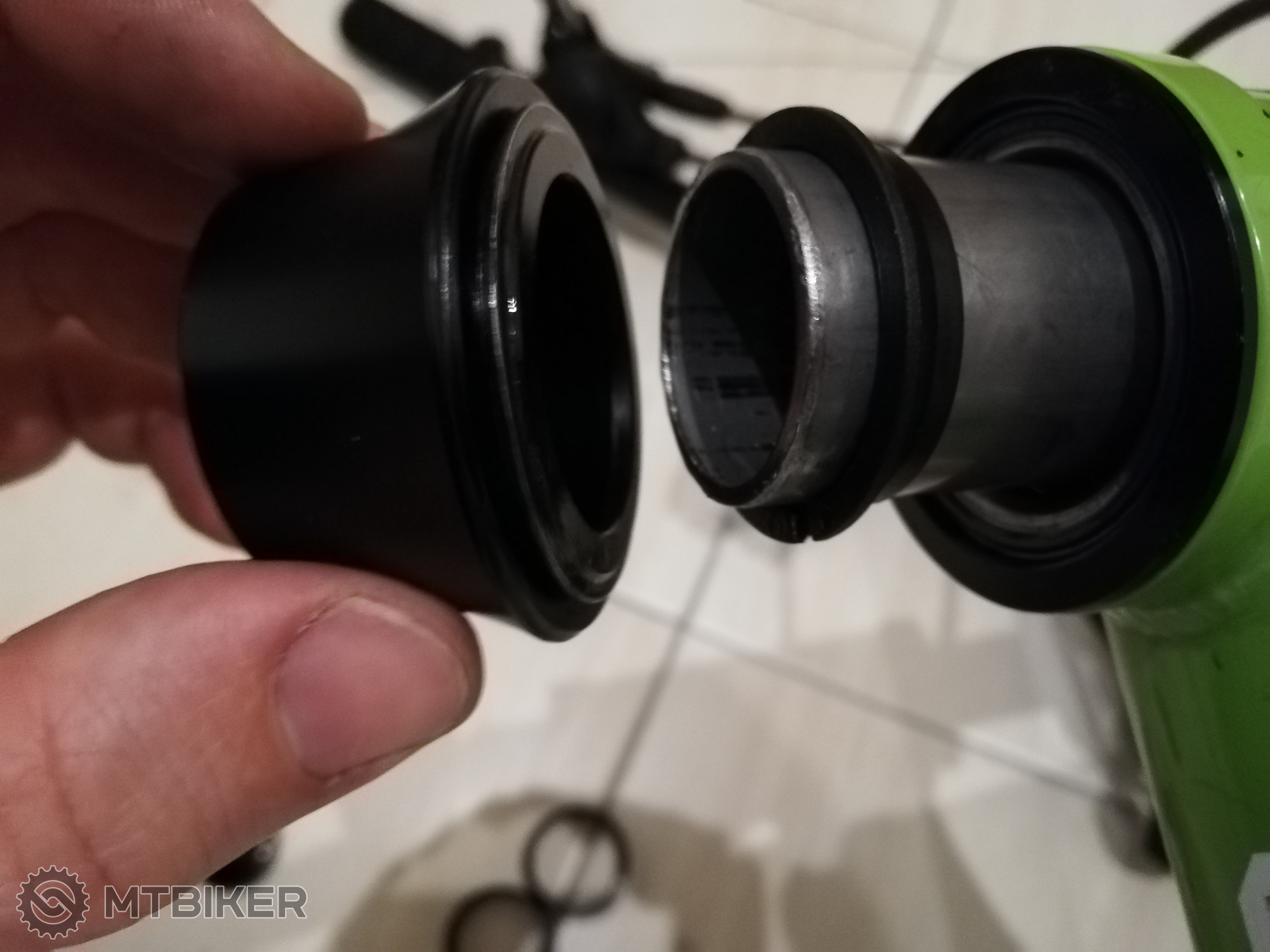

Zdravim, davam dokopy svoj starsi bike a po montazi novej vidly a povodneho hlavoveho zlozenia sa mi nezda medzera medzi ramom a vrchnou castou. Ako keby tam nieco chybalo. Bol tam taky golierik okolo, ale ten sa uz tak roztiahol, ze okolo toho najvrchnejsieho komponentu nedrzi a vypadne. Viete niekto poradit, co s tym?
ozyval sa mi pukavy zvuk z bajku...mal som pocit, ze z prednej časti. tak som som zhodil vidlu, precistil hlavu, spodne lozisko sa trosku pridrhavalo, tak som ho "odblankoval" vyfukal, vyčistil a premazal. po montazi som si vsimol, že mam vakel. zistil som, že cierna krytka asi 1mm nedolieha k ramu. malo by to byt FSA TH MR121 1-1/8 45˚x15°K1
ten kompresny/vymedzovaci kruzok treba stlačit a nasledne naklepnut do ložiska ?
No mne sa par krat stalo,ze klobucik hore co dotahujes sa opieral uz o krk vidlice,takze som mohol dotahovat kolko som chcel.
On mal taky divny tvar.Podlozka to vyriesila
