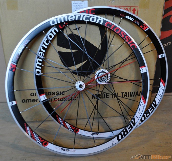

Čo sa vám nepáči? Raro by mal byť zhovievavý keďže má cirkus rád a povedal som si, že tmavú Elenu musí byť vidieť, tak ju teda bude vidieť už od Nitry. hehe
A skúste sa na to pozrieť triezvo. Za kolesá 1000€ nedám. Mavic by ste mi ofrflali, že to je také obyčajné, Remerxy na Ameriku dať nemôžem, ControlTech by ste ofrflali, Bontrager je ťažký, Easton ..... bla, bla, bla. hehe
Suhlasim s de1mosom. Btw. proti AC nic nemam, ale ten dizaj kolies sedi akurat tak na cirkusovy Cube takehoto typu (kde by naozaj pasoval) a nie na bajk s ramom v jedinej a este k tomu uplne odlisnej farbe. Ocakaval som nieco decentne (cierne abo strieborne). Ta fialova sa s tymto dizajnom asi dost pobije. Som zvedavy na vysledok po doskladani.
Jezus doteraz som skladal všetko decentne, nedal som sa nahovoriť trebárs na oranžový CK a prišiel čas na zmenu. Aspoň sa môžte na mne zabávať keď pôjdeme na malinofku do Rakús. hehe

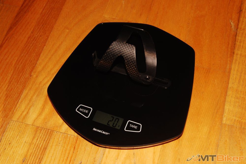

a dalšie drobnost : košík no name potešíl - 20 gramov

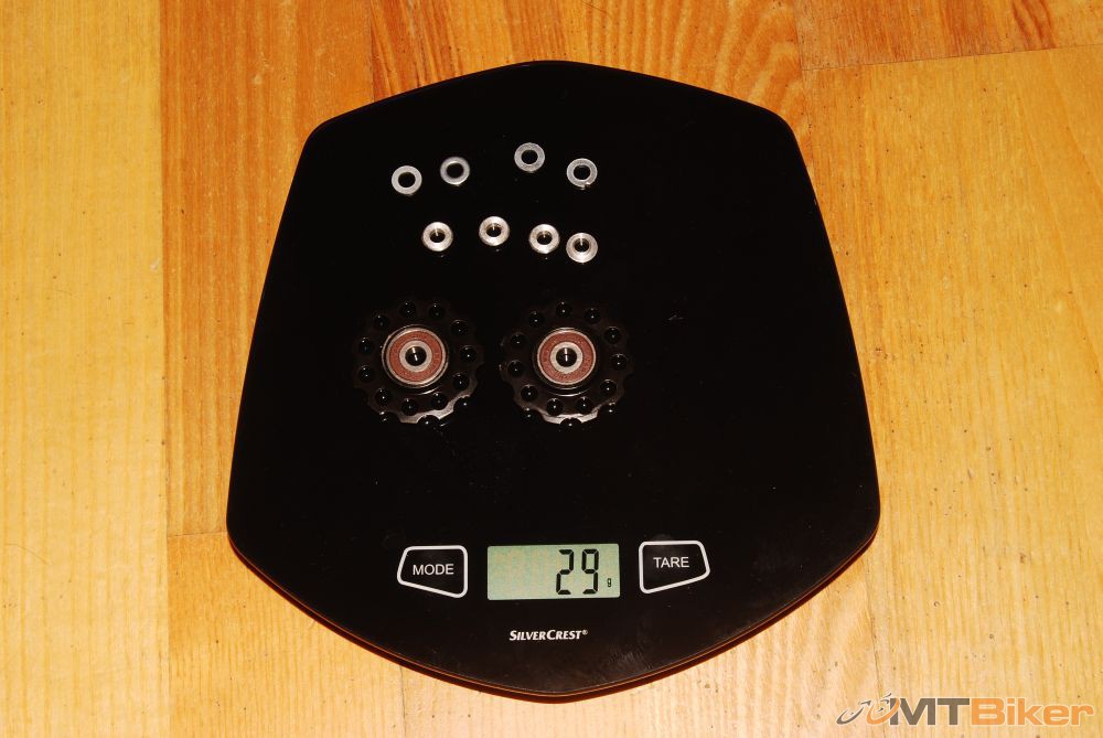

kladky shaman racing - 29 gramov
