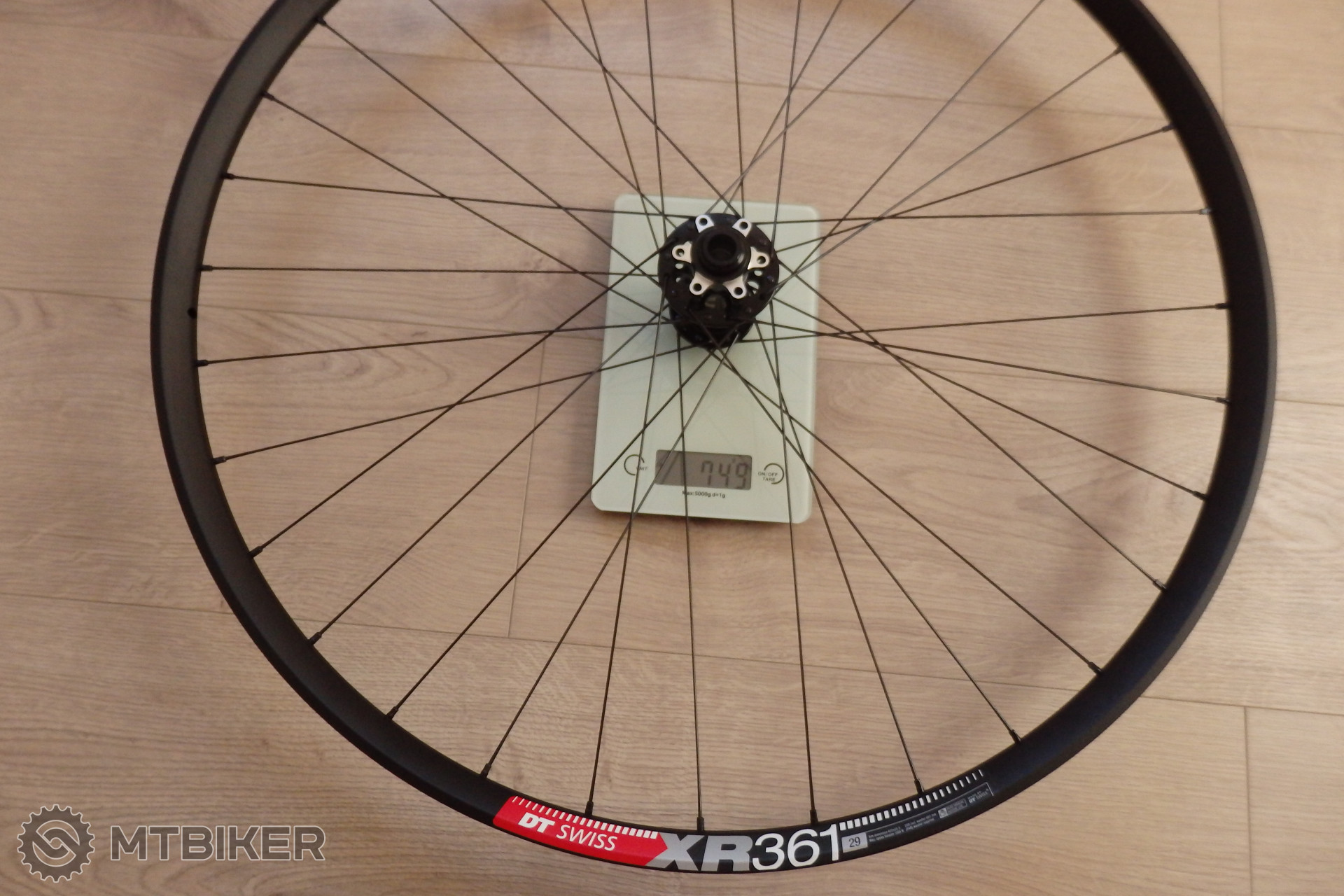

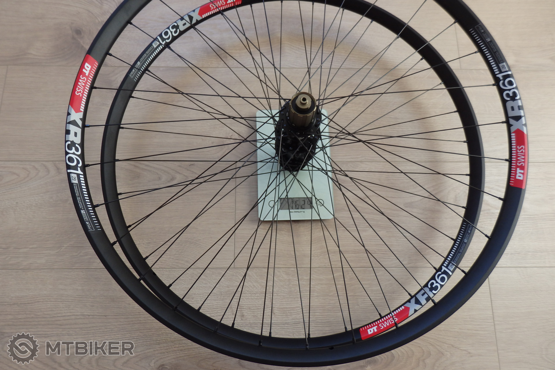

Mám tu nové kombo
DT Swiss 361 asymetrický ráfik 22,5mm vnútorná 26mm vonkajšia šírka
Náboj predný Novatec D791SB (32) zadný Novatec D792SB (32)
Niple DT Swiss Alu
Špice DT Swiss Revolution
Povodne som mal Crest na 28 Novatec nábojoch ( náboje jazdené cca 9000km bez závady čiže Novatec u mňa spokojnosť) . Crest popraskali po zmene na Arch aj tie popraskali. Ak si dobre pamätám tak váha tam bola 1650g takže som pri tomto novom sete na 32 š*****ch polepšil o 25g Moja váha +-82kg tak dúfam že to už vydrží ak nie tak už iba karbon.
ano nieco okolo tejto vahy. Ano Notubes popraskali a to nejazdim ziadne skoky Inac rozdiel medzi Crestom co ma nejaku vahu 370g a Arch co mal 430 je nula. Uplne rovnake jazdne vlastnosti ziadna vyhoda v podobe rychlosti sa nekonala myslim ze taka pocitova vaha bude -100g aby to clovek aj realne citil v zabere kolesa.

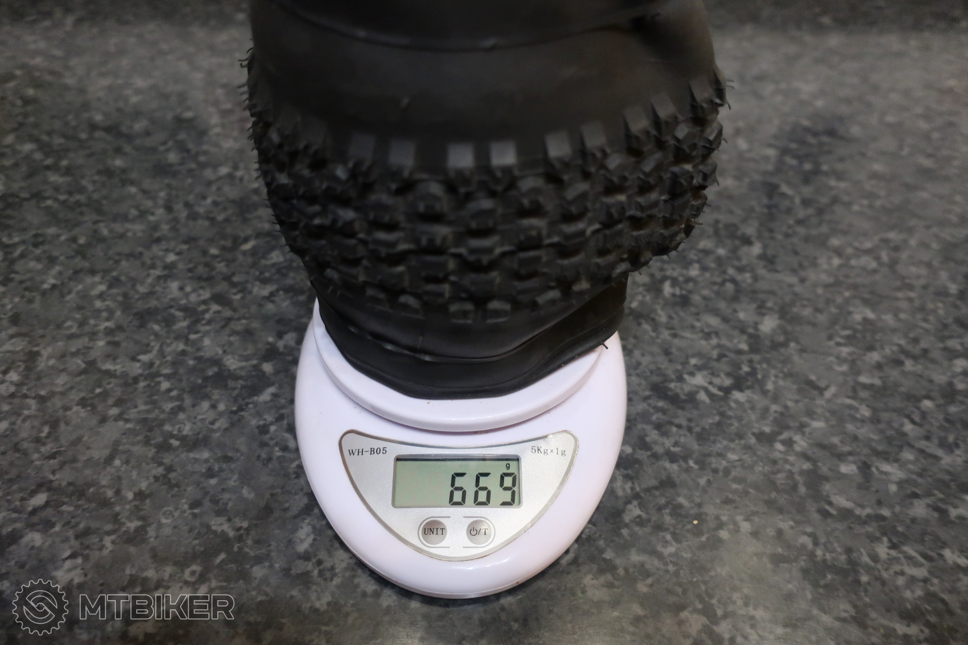

Vyzerá ako Ikon ta váha naznačuje že by bočnica mohla udržať mlieko. To je tento ? - https://www.spoke-store.sk/wtb-nine-line-tcs-light-fast-rolling/?v=10824-12042
Mňa by zaujímala skôr ta 2,1 dozadu teraz si ma kus zneistil čo mám tento rok nahodiť dozadu. Dopredu mám na tento rok jazdené Ikon 3c maxspeed a Sworks renegade ale vzadu som chcel FT gripton avšak toto sa zdá byť tiež slušný kúsok gumy.
infinitipp Ano su to tieto. Bocnice vyzeraju robustne, mlieko podla mna udrzia. Objemovo su medzi Specialized 2.1 a 2.3. Tento rok na nich planujem jazdit suche maratony.
