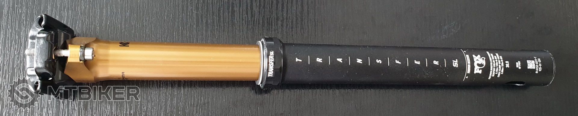

Hej, Transfer SL je momentálne najľahšia sériovka. Tá so zdvihom 75mm by mala mať o ešte nejakých 6 - 7g mene. V priemere 27,2mm dokonca iba cca 330g.
Takmer štvrť kila ľahšia ako Rock Shox Reverb AXS A1
backyfx..tak daj FOX transfer SL...ak nevadí viac ako 500 eur za 7 cm
