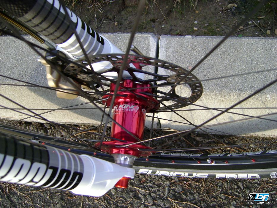

pred 2 dnami mi konecne dosli objednane shimano deore XT br-m775 z CZ. kupoval som ich z kupkolo.cz (3900kc) - su to tie ktore linkoval kubad o nieco lacnejsie ako som kupil ja. dnes som kupil v sportservise 2kotuce avid clean sweep g2 - 6dierove uchytenie(800sk/kus). instalacia brzd velmi lahka, aj servis je super(odvzdusnenie, vymena dosticiek atd). s novymi diskami sa mi to podarilo vycentrovat tak ze sa nikde nic nesucha a vsetko funguje ako ma.
moc som ich neskusal, ale zatial som velmi spokojny. za tu cenu nieje podla mna o com rozmyslat(na slovensku su ale stale o dost drahsie, napr v sportservise v akcii za 6944sk).

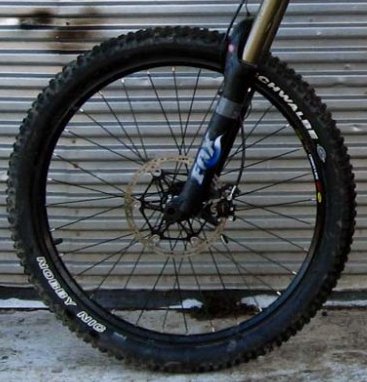

Inak zaujimave, ze ja mam vpredu 203 mm Cleansweep G2 a pokruteny nie je a na tom priemere by to asi malo byt vidno skor nez na nejakom 160 abo 180 mm priemere. A napr. pri ceste z Kralovej hole sa teda zohrial dost a na Garde hadam tiez trochu. Vela ludi ma zvlastne skusenosti - Hayes vraj nebrzdi, Cleansweep sa kruti a ja jazdim na brzdiacich Hayesoch s nekrutiacimi sa Cleansweepmi. Zacinam mat pocit, ze nieco tu nie je v poriadku...
