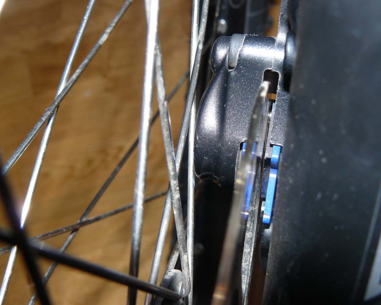

Zdravim! mam taky problem..namontoval som juicy 7 dopredu na rs toru s adapterom nech robim co robim prasiatko je asi milimeret a niekedy mi sa obtiera o vyplet kolesa... ma niekto s tym skusenosti co sa s tym da robit? alebo je to snad normalne? aka by mala byt asi vzdialenost prasa vyplet? predtym som mal Sole ale tie boli na IS mount..tam bolo vsetko ok (avid 07, kotuc hayes 160, naboj DT onyx, vyplet DT champ., raf AR FD26
tu je foto *****saweb.google.com/matoo.unicorn/BikeZloba
Doterajsie rady boli: dat vacsi kotuc, vypodlozit kotuc, nove OCR rafy... co hovorite na to vy?
Vsetky tri rady ktore si dostal su OK, takze sa rozhodni medzi uvedenymi moznostami.
Vypodlozenie kotuca je najlacnejsie ale aj najhorsie riesenie - podlozka pod kotucom by mala prekryvat celu stycnu plochu naboj - kotuc, lebo podlozenie klasickymi podlozkami nie je prilis bezpecne a stabilne riesenie. Okrem toho, pri vypodlozeni kotuca budu sroby drziace kotuc namahane na kratsej stycnej ploche zavitu...
Ja osobne by som siel do väcsieho kotuca.
