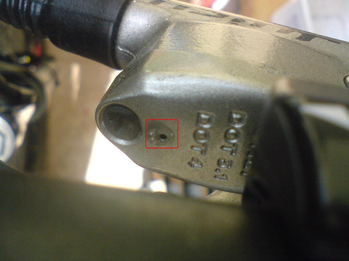

pred chvilkou som bol pri bajku po tachometer, a tak som si popri tom aj stlacil brzdovu paku, co vydalo akysi "čvachtavy" zvuk, tak som stlacil este raz a pozeral, ze co to je... a tak som na veku nadrzky objavil dierocku, z ktorej pri stlaceni paky vychadzala kvapalina (vid foto)
co moze byt pricinou toho, respektive co s tym?

Membrana sluzi zaroven aj ako tesnenie medzi nadrzkou a vieckom.
to viem len som myslel že nieje úplne uzavretá
Mam nove avid juicy 3 brzdy a na oboch stranach mi po case z toho vytieklo trochu oleja. Tak neviem ci moze byt poskodena membrana na oboch? Alebo je to len nejaky nadbytocny olej co tam nakydali ked to montovali?
Zatial brzdia normalne.
Mam to rozobrat a skontrolovat? Nehrozi ze sa tam dostane vzduch ked to otvorim?
EDIT:
Toto je v Avid manuale:
"note: possible causes of leaking bladder
and/or reservoir include: brake system may
have too much fluid, bladder may have split,
and/or bladder may be contaminated."
