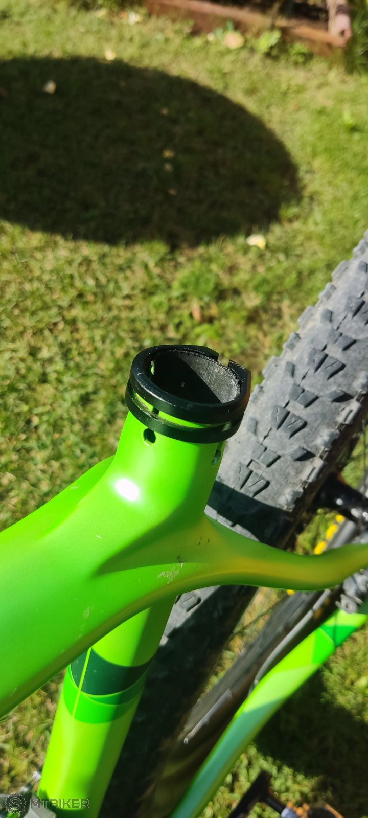

podla papierov k bajku uz sedlovka bola max zasunuta, a este som potreboval asi 2cm hlbsie.
skracoval som pevnu karbon sedlovku s tymto na malych "otackach", rez cisty bez strapkania.
