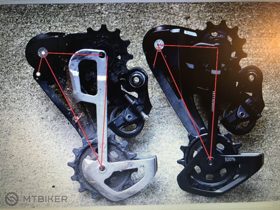

Ahoj.

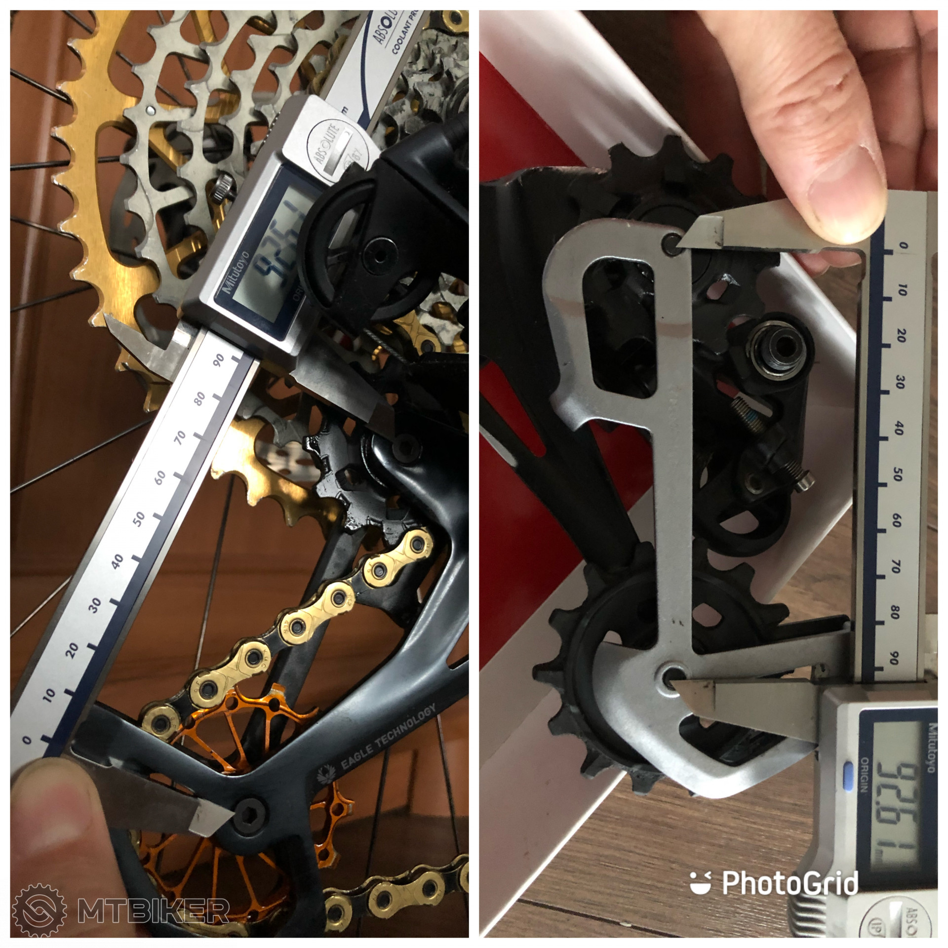

Nevies odmerat vzdialenost medzi stredom hlavneho capu a stredom hornej kladky na novom saltri?
(Mohol by som vyrobit upravene carbonove ramienka)
Vies dat foto ako je to nastavene podla starej mierky?
Do bazáru som dal pôvodný prehadzovac keďže ten bol pôvodný na kazetu “10-50” a po kúpe kazety 10-52 nerobil úplne čistý chod hlavne na 1ke tak som kúpil nový model GX pre rozsah 10-52 ale najhoršie to bolo keď som nahodil tie kladky ale na tomto novom už ide všetko tip-Top ??
Na novej kladke je horna kladka o par milimetrov vyssie oproti predchádzajúcej verzii.
Stara GX nemohla robit problem. ?

Hadam sa mi nova GX dostane do ruk na pomeranie ??

Ahoj.
Ďakujem
Pomeral som to ramienko je identické ako na staršom GX . Čiže kľudne by som vyrobil repliku starého a sadlo by na nový. Podľa toho ako to vyzerá urobili iba telo v inom ale hlavne iný uhol ...
Ďakujem
Ďakujem
